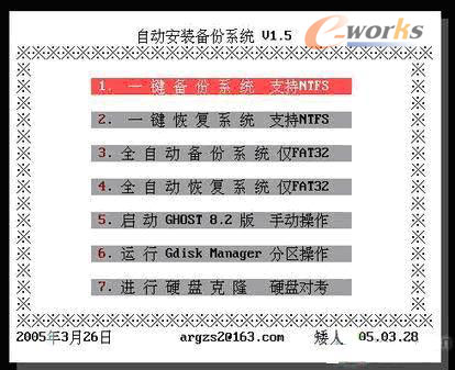

  6 GHOST工具盘进入后 有多个选项 如下图
  1 一键备份系统 支持NTFS (如果您的文件系统为NTFS格式 请选择此项)
  3 全自动备份系统 仅FAT32 (如果您的文件系统为FAT32格式 请选择此项)

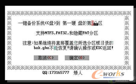

  选择后会有中文提示如图。

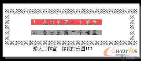

  此处通常是选择第一个硬盘 如有需要也可以安装双硬盘后备份到第二个硬盘上,选择第一个硬盘后会出现下一个操作界面如图。
  按此所说意思可能为 您的系统盘将被制作为镜像文件,文件名字为 bak.gho 默认存放在D盘的目录下,您可以进入了WINDOWS后查找到此文件的。
   注意:不要移动此文件或文件夹。

  2 一键恢复系统 支持NTFS (如果您的文件系统为NTFS格式 请选择此项)
  4 全自动恢复系统 仅FAT32 (如果您的文件系统为FAT32格式 请选择此项)
  5、 启动GHOST8.2版 手工操作。
  如果您选此选项 您将直接进入到GHOST8.2 您可以按以上所说操作您的系统备份和还原。
  切切需要记住的是必定要记住放置和还原镜像文件的地方看清盘符了再操作使用TAB键选择。
  提示:6、7二项不建议初学者使用。
