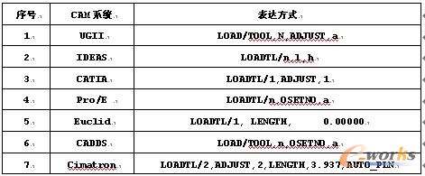

    另一方面,CAD/CAM软件产生的刀具路径文件格式的多样性主要表现在:刀具路径文件采用APT语言格式,这种语言接近于英语自然语言,它描述当前的机床状态及刀尖的运动轨迹。它的内容和格式不受机床结构、数控系统类型的影响。但不同的CAD/CAM软件生成的刀具路径文件的格式均有所不同,如:“调用n号刀具,长度补偿选用a寄存器中的值”,表示这一功能的指令在不同的CAM系统表述格式不同。例如几种CAD/CAM系统刀位文件的表述格式如表1所示。Imspost由于其基于异构数控系统和CAM软件的通用后处理软件平台,正好解决了这些难题。
表1典型CAM平台刀位文件格式
表1典型CAM平台刀位文件格式.

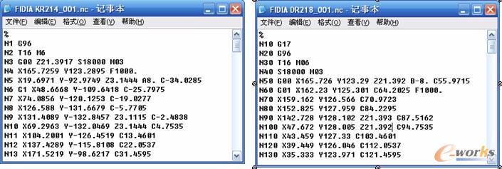

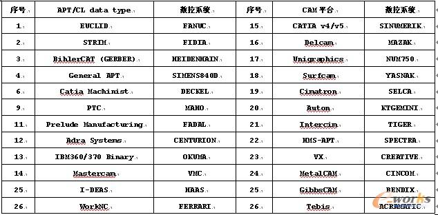

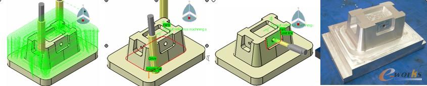

    Imspost系统提供了多种类型的机床库和数控系统库,是目前最好的后处理程序开发软件包,能满足所有的数控机床后处理程序开发使用,很方便的满足企业生产需要。系统支持多CAM平台与数控系统的异构转换,包括典型CAM平台的多种刀位源文件处理能力,多数控系统格式输出与机床运动学原理的处理、数控程序的刀位源文件反求、异构CAM平台与数控系统之间的直接转换。如表2所示为Imspost支持的典型CAM平台与数控系统,从表2中可以看出,该系统支持几乎现所有流行的CAM软件包和数控系统后处理程序开发。如图1~3所示为针对CATIA环境下的刀具轨迹,针对FIDIA KR214和FIDIA DR218两种不同类型的五坐标高速铣削加工中心,采用Imspost软件包后处理生成的机床加工代码,用户可以非常方便对相应的机床和数控系统进行处理,不需要单独进行专业开发。
表2.Imspost所支持的CAM平台和数控系统
图1.基于CATIA的变锥形件五坐标加工刀具轨迹示意图
图2.Imspost后处理与异构数控机床系统代码转换与反求
图3. FIDIA KR214/FIDIA DR218五坐标机床加工锥形件代码

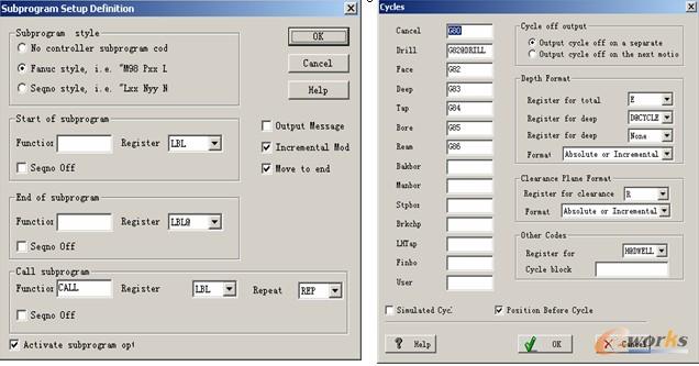

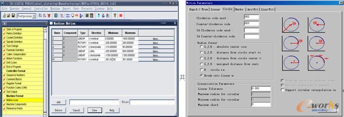

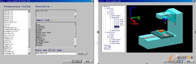

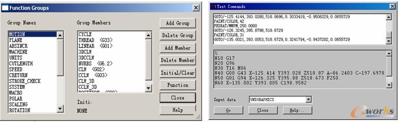

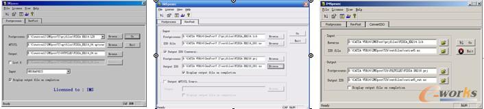

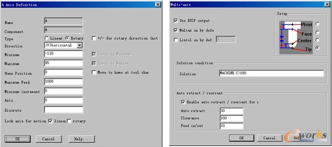

    使用Imspost进行数控机床后处理程序开发的基本流程如下图4~9所示:首先选择数控系统的,然后针对相应的机床进行其运动学设置进行机床组件配置,尤其是五坐标机床其设置一定要正确,主要原因是由于五坐标机床的类型比较多,典型的配置主要有五轴转台回转与摆动、五轴转台回转与主轴摆动、五轴主轴回转与摆动、五轴主轴复合摆动回转、五轴工作台复合摆动回转等。其中五坐标后处理一般都通过使用RTCP(旋转刀具中心编程)功能来提高五坐标数控机床的编程效率和机床精度调整,尤其是多轴机床的偏心和摆长问题。第三步主要进行细节设置,包括机床坐标轴行程、程序起始终止控制、直线圆弧插补控制、机床主轴及其润滑控制、刀具补偿等。第四步如图7所示主要对常用的子程序调用、循环加工控制(铣削中心的钻孔、镗孔循环,车削加工的端面、外圆、镗孔、轮廓循环控制)等。第五步主要进行程序代码的测试,如图8所示。第六步是针对数控系统特殊的处理,进行用户的宏程序开发。第七步则是利用Imspost提供的机床加工仿真模拟,对相应的数控机床系统进行产品仿真加工,以验证用户的后处理程序开发的正确性。
图4.数控系统与机床类型设置示意图
图4.数控系统与机床类型设置示意图
图5.机床行程与插补运动控制设置
图5.机床行程与插补运动控制设置
图6.旋转轴及旋转刀心编程RTCP设置
图6.旋转轴及旋转刀心编程RTCP设置
图7.子程序调用与加工循环输出控制
图7.子程序调用与加工循环输出控制
图8.函数功能组及控制指令输出测试
图8.函数功能组及控制指令输出测试

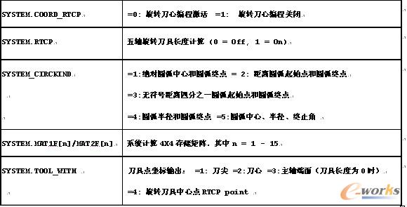

    系统变量System:它是用于创建维护系统信息使用的系统参数,用户可以使用关键字System及其变量名来定义,如系统时间System.Date等。任何宏均可以直接对系统变量进行操作,包括安全平面设置SYSTEM.AUTO_RETRACT_SAFE、抽刀方式 SYSTEM.AUTO_RETRACT/ SYSTEM_AUTO_RETRACT_ANGLE、旋转刀心编程RTCP功能变量 SYSTEM.COORD_RTCP、刀具交换 Tool Change Macro Variables、主轴功能控制Spindle Macro Variables、进给速率控制Feedrate Definition Macro Variables、子程序调用与循环控制宏变量Cycles Macro Variables等。部分系统变量如表3所示。
表3.Imspost宏程序系统变量

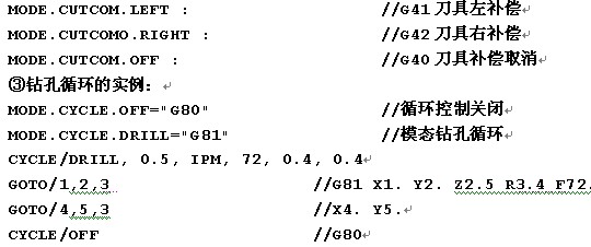

    模态变量Mode:主要用于对不同的数控系统进行输入输出的格式控制,使用关键字Mode来标识,可以有多级结构;如直线插补运动定义模态变量Mode.Motion.Move G00/Mode.Motion.Linear=G01、刀具半径补偿Mode.CutCom.REG G41、钻孔循环Mode.Cycle.Drill G81、冷却液控制Mode.CoolNT_off M09等。

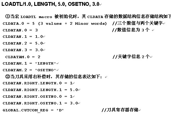

    刀位文件变量CLData/CLRead:这两组类型的变量均是系统变量的一种,其生命周期全程有效的。其作用主要是宏读取刀位文件的数据结构并进行数据信息传递的,它们都是基于文件格式的数据信息。其中CLData是从刀位文件cld(如*.cls、*.nci、*.aptsourse)中读入信息后传递到宏进行数据处理的参数;而CLRead则是宏数据处理后向外部传递信息的参数变量。这两组变量均使用关键字Minor和数据Numbers来记录信息的,Minor为存储关键字,Numbers存储关键字对应的信息,如下所述加载刀具参数信息的例子:

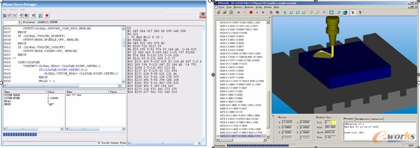

    2.4机床仿真加工模拟
    使用Imspost开发的后处理程序后,对其进行机床代码的调试和机床仿真加工可非常方便的检测后处理程序的正确性,该系统提供了集成环境的程序调试与机床仿真加工模拟功能,如下图9所示。尤其是对于五坐标机床的加工,由于其机床运动复杂,手工编程很难以解决程序的正确性,采用机床仿真加工模拟可以大幅度提高编程的质量和效率,同时可以避免传统的试切方式来验证程序的正确性,不仅降低了成本,提高了产品质量、同时大量缩短了制造周期。
图9.Imspost后处理开发宏程序调试与机床仿真加工模拟

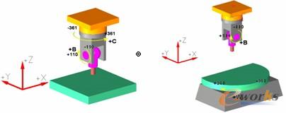

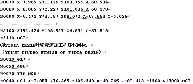

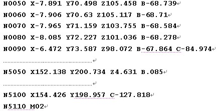

    FIDIA KR214/FIDIA DR218均为六轴五联动高速铣削加工中心,主轴头绕Z轴回转和绕X轴或Y轴摆动,同时工作台绕Z轴旋转。由于采用六轴五联动,因此其灵活性很大,使用非常方便。对于该类型的机床的运动配置如FIDIA DR218可以分解为主轴旋转摆动X、Y、Z、B、C结构形式和主轴摆动工作台旋转的X、Y、Z、B、W的结构形式,如图10所示。
图10. FIDIA DR218五坐标运动方式示意图
    使用ImsPost进行后处理程序开发,用户可以很方便的对程序起始块控制指令的输出、格式转换进行控制。包括数据类型转换与圆整、字符串处理、绝对增量编程、单位输出、程序号、准备功能、辅助功能、快速运动控制、直线圆弧插补、进给运动控制、暂停控制、主轴控制、刀具补偿、冷却控制、子程序调用、固定循环控制等。同时可以很方便的进行坐标变换、跨象限处理等算法处理。

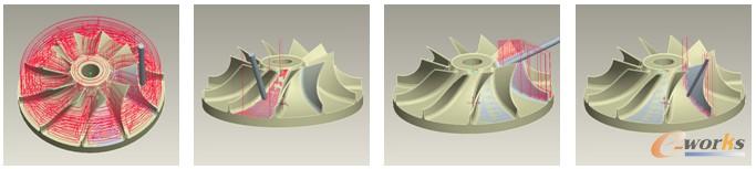

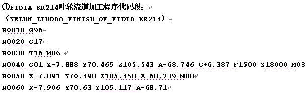

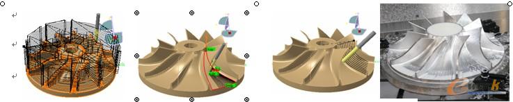

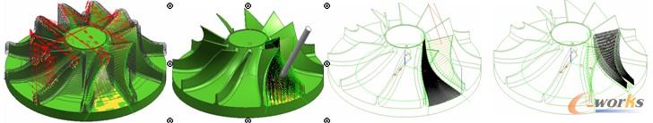

    如下图11~13所示的某叶轮的五坐标加工,分别编制的基于Catia、Pro/E、UGNX平台下的刀具轨迹。针对FIDIA KR214/FIDIA DR218五坐标机床的后处理程序开发与转换的需要,采用Imspost软件对三种CAM平台的刀具轨迹进行后处理,生成的机床加工代码经过仿真模拟和产品实物的加工,完全符合产品科研生产需要。采用FIDIA KR214和FIDIA DR218加工某叶轮流道的精加工程序G代码如下所示。
图11.基于CATIA的叶轮五坐标加工刀具轨迹示意图
图12.基于Pro/Engineer的叶轮五坐标加工刀具轨迹示意图
图13.基于UnigraphicsNX的叶轮五坐标加工刀具轨迹示意图
