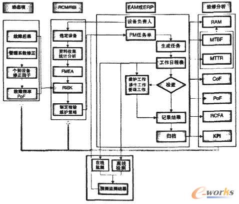

    设备管理信息化平台建立主数据,包括装置和设备信息、工艺信息等内容;利用信息化平台数据对没备进行风险晕要度分析,按照高、中、低风险设备的不同故障模式制定不同的检修维护策略,确定以可靠性为中心的维修策略;按照动、静、电气、仪表的不同专业分工,制定大机组、特种设备、压力管道、电气、仪表、运行、故障等专业管理流程;按照专业管理分工。利用状态监测/检测系统、故障诊断分析系统、RCM(以可靠性为中心的智能维修系统)、RBI(基于风险的检测系统)、设备管理系统等有机结合,通过流程整合业务,形成基于风险的没备智能维修检查管理机制和方法;根据设备信息化管理平台中动态数据(动设备在线监测数据、动设备离线监测数据、静设备腐蚀监/检测数据),红钻价系统给出故障预测或故障诊断意见,确定故障模式、故障原因和故障部位;根据故障诊断或预测信息、基于风险的检修维护策略、设备规划排程,编制检修维护工作计划,建立维修资源需求清单,将清单提交给ERP-PM模块;专家或专业工程师根据维修建议确定工作的优先顺序和安排紧急工作,确定详细的计划和进程安排,最终确定检修工单交给SAP-PM模块执行;检修记录和资产管理信息保存在设备管理信息化平台中,通过对设备进行运行管理、故障管理进行设备管理绩效指标的分析,绩效分析指标主要有:平均故障间隔时间;平均修复时间;故障频率;维修成本;故障根本原因;分析设备的可靠性、可用性和利用率等;管理者根据维修分析指标和绩效指标变化趋势,对设备管理工作进行定期或不定期总结分析,不断改进维修策略,形成闭环式的管理流程。
图1 基于风险的智能维修框图
    通过设备管理信息化平台,基于风险的智能维修系统把ERP或EAM系统和专业管理软件RCM、RBI等组成一个闭环的管理系统,消除了企业信息孤岛,整合了企业信息资源。
