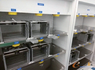

   全球某知名半导体封装测试企业在晶圆封装测试过程中遇到了难题,由于该行业生产工艺的独特性,前后工序设备并非一一对应,前序下线的一些在制品需经过中间库的存放后,才能上线至后续工位。在此过程中,该企业一直以来都依靠人工搬运在制品。而且,晶圆的领取及使用依靠纸质料单进行记录,也不利于生产管理。为了加快晶圆转运速度,降低工人劳动强度,并实现物料数据追溯,该企业决定在中间库增加RFID系统,来解决以上问题。
应用现场
图1 应用现场

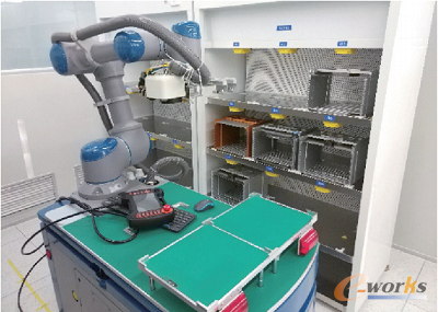

   根据客户的要求以及现场的实际情况,图尔克智能制造部门的工程师设计了一套完善的RFID系统,协同国内知名机器人公司,利用AGV运送物料,大大减少送料时间,解放大量劳动力。AGV上安装机械手臂用于取放晶圆载具。晶圆载具上端安装RFID标签,用于存储物料信息,中间库的物料架顶端安装RFID读写头,可以快速实现载具出入库自动检测和识别。AGV取放载具的时候,RFID系统通过WMS系统与ACS控制系统建立通讯,提供物料信息,WMS系统则根据需求给出库位引导,指导AGV自动运行。RFID系统通过WMS系统实现与MES系统的信息绑定,对物料在生产环节进行实时监控,同时为车间级物料可视化管理系统提供可靠数据。
利用AGV运送物料
图2 利用AGV运送物料

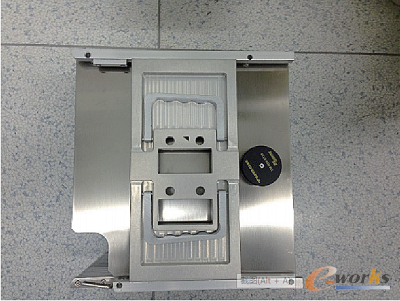

   由于现场环境整洁,于是为客户选择了经济型的IP20防护等级接口模块,通过现场分布I/O技术统一控制中间库的运行及完成控制器与各工位间的通讯。加长感应距离的读写头,使读取操作更加稳定。IP68防护等级、环氧树脂制成的载码体,即使表面有划痕、污渍也不会影响正常识读。而且,载码体可以被重复使用,很适合这种闭环应用。
安装载码体的晶圆载具
图3 安装载码体的晶圆载具

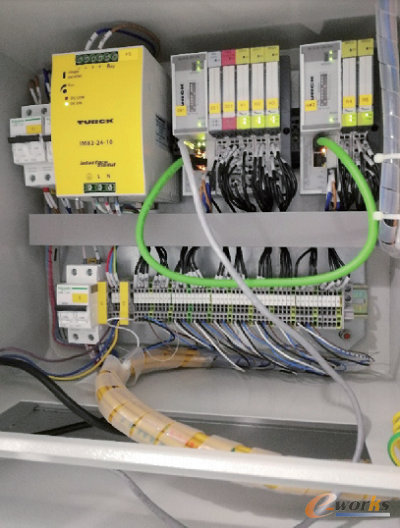

模块化设计的接口模块
图4 模块化设计的接口模块
客户评价
   该项目的系统集成商是图尔克智能制造部门。项目负责人张亦弢在谈到图尔克RFID产品时说:“图尔克模块化设计的接口模块,除了可以连接RFID模块,还可以兼容其它I/O模块,使现场传感器和LED灯的信号通过同一个网关与MES系统进行交互,这样减少了现场布线;如果现场需要添加新的读写头,只需要增加RFID模块和底板,便可以大大降低硬件成本和施工难度;通过LED指示灯可以清楚地看到读写头和RFID模块的工作状态;预铸的线缆方便现场安装,并且确保数据安全传输;加长距离的读写头使每个料槽有足够的空间,便于机械手臂取放载具;图尔克的RFID产品支持热插拔,大大减少停机时间,从而使设备维修变得快速、简单。使用图尔克RFID产品后,库区效率提升6.48%,为此库区管理部门精简了2个人员编制。通过RFID自动识别,企业提高了自动化水平。不仅加快了物料运送速度,而且实现了物料数据追溯。
