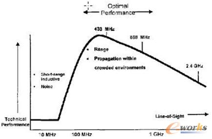

2、频段的选择
    有源RFID 系统的主要性能参数有两个:最大通信距离和无线信号的传播。
    众所周知,相同发射功率下,低频电磁波比高频电磁波的传播距离长。电磁波在媒质中传播时的衰减与其波长有直接关系,波长越短衰减越大。例如,信号A 传播10 米后其功率衰减10 % ,那么信号B的频率如果只有它的一半,则传播20米后,功率才衰减10 %。因此,频率在100MHz 以下的应该作为首选。尽管这样,100MHz 在使用上还存在许多实际因素的制约。使用低频的系统,如使用13. 56MHz ,其信息的交互主要依靠电感耦合,但电感耦合的距离非常有限,最多只能达到6 米。当然,可以考虑一些能够支持远距离传输的电感耦合设备,但它们在抗噪方面不够理想。
    在复杂环境中,电磁波的传播与它的波长和频率有关。在仓库、车站和码头等地方,RFID 信号在有障碍物时能否有效地传播是非常重要的。更特别的是,这些障碍物大多都是金属的,如汽车和金属架等,电磁波通常无法穿透这些障碍物,只能依靠衍射来绕过它们。衍射的效果与电磁波的波长和障碍物的物理尺寸两者的比例有关系。例如,选用433MHz的频段,其波长大约为1 米,能够较容易地绕过汽车和集装箱等大型的障碍物。如果选用2. 4GHz 的频段,其波长仅为0. 1米左右,相应的衍射能力就有限多了,较使用前者的系统可能会多一些盲点,有效范围也会略微小一些。
    尽管从纯理论角度看,100MHz 至1GHz 频段内最适合用于RFID ,具体数据如图1 所示。但RFID 频段的选择还受各国无线管理规定的约束。
图1 基于发射频率的有源RFID技术性能比较
    ●功率限制:虽然与无源标签相比,有源标签的发射功率小很多,但采用不同频率时其发射功率上仍然相差较大。例如,选用433MHz 时,如果有效距离设定为100 米,那么发射功率要求1mW左右;若选用900MHz ,大致需要100mW。
