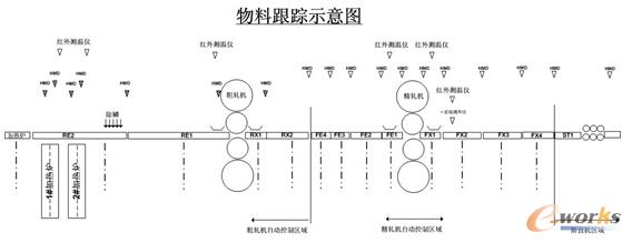

    物料跟踪模型是对轧机的一个跟踪物体的镜相,TRACK模型建立了一个可用的轧机镜相。如:传感器、跟踪区域以及测量位置等。传感器本身没有跟踪信息,它只是产生开/关信号。一般来讲,传感器观察器有跟踪信息,并且可以应用传感器信号执行一个跟踪功能。传感器观察器可以观察一个或者多个传感器,它可以执行一个可者两个开关信号。一个传感器可以绑定多个传感器观察器,一个传感器观察器也可以绑定多个传感器。
    跟踪模型定义了以下传感器:热金属检测器HMD(从出炉辊道开始一直到矫直机入口)、红外测温仪检测开轧温度、测厚仪、粗轧机机架、精轧机机架等。所有的传感器的开 /关由L1控制。
    2.2跟踪区域
    跟踪区域是轧机的一个物理区域,它是一组辊道、一个机架或者是加热炉里的一个滑道分区、它是一个开始和结束位置,保留了钢板在当前这个区域的占用列表。跟踪区域涵盖了整个轧机区,从加热炉到矫直机。
    跟踪区域是传感器观察器。它包含了跟踪信息,可以分配一个特定钢板的传感器的开关信号,并且执行合适的行动。钢板在此区域内的任何位置都可以进行检测元件的开/关操作,当钢板到达检测元件时,会自动进行测量的开启。因此轧钢产线从加热炉到矫直机的所有的测量元件和跟踪区域都能顺利的检测到钢板的实际位置,并将运行状态显示在HMI上供操作工识别和确认。主要分为以下几个跟踪区域:

物料跟踪示意图
图1 物料跟踪示意图

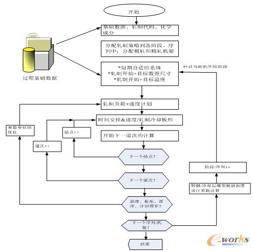

    3.5道次计算过程
    一个与TRACK模型紧密相关的模型是PSC道次计算模型,PSC模型的启用一般有以下指令或者事件的发生:⑴交接指令之后;⑵钢坯除鳞后;⑶辊道FE4交接到精轧机;⑷钢坯对中/钢板到达精轧机前;⑸精轧机每个道次后;⑹测厚仪反馈后;⑺操作员激活;⑻请求L1的设定等。
    根据TRACK模型确定的钢板的位置,4个道次的过程计算被激活:⑴PSC1出炉之前;⑵PSC2精轧机第一道次之前;⑶PSC3在精轧机轧制中;⑷PSC4精轧机轧制后。道次计算完毕后,会发送报文给TRACK模型。如果发生错误,则会发送一个错误代码和错误文本给操作者界面HMI。
道次计算步骤流程图
    图2 道次计算步骤流程图
