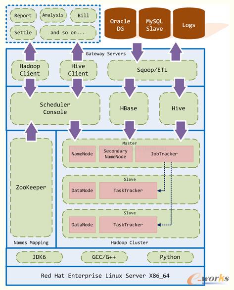

    1. 软件架构设计
基于Hadoop的大数据平台实施记
    大数据平台架构设计沿袭了分层设计的思想,将平台所需提供的服务按照功能划分成不同的模块层次,每一模块层次只与上层或下层的模块层次进行交互(通过层次边界的接口),避免跨层的交互,这种设计的好处是:各功能模块的内部是高内聚的,而模块与模块之间是松耦合的。这种架构有利于实现平台的高可靠性,高扩展性以及易维护性。比如,当我们需要扩容Hadoop集群时,只需要在基础设施层添加一台新的Hadoop节点服务器即可,而对其他模块层无需做任何的变动,且对用户也是完全透明的。
    整个拉卡拉大数据平台按其职能划分为五个模块层次,从下到上依次为:
    运行环境层:
    运行环境层为基础设施层提供运行时环境,它由2部分构成,即操作系统和运行时环境。
    (1)操作系统我们推荐安装REHL5.0以上版本(64位)。此外为了提高磁盘的IO吞吐量,避免安装RAID驱动,而是将分布式文件系统的数据目录分布在不同的磁盘分区上,以此提高磁盘的IO性能。

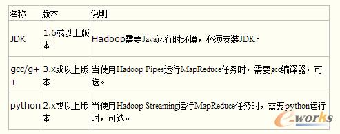

    (2)运行时环境的具体要求如下表:
基于Hadoop的大数据平台实施记
    基础设施层:
    基础设施层由2部分组成:Zookeeper集群和Hadoop集群。它为基础平台层提供基础设施服务,比如命名服务、分布式文件系统、MapReduce等。
    (1)ZooKeeper集群用于命名映射,做为Hadoop集群的命名服务器,基础平台层的任务调度控制台可以通过命名服务器访问Hadoop集群中的NameNode,同时具备failover的功能。
    (2)Hadoop集群是大数据平台的核心,是基础平台层的基础设施。它提供了HDFS、MapReduce、JobTracker和TaskTracker等服务。目前我们采用双主节点模式,以此避免Hadoop集群的单点故障问题。
    基础平台层:
    基础平台层由3个部分组成:任务调度控制台、HBase和Hive。它为用户网关层提供基础服务调用接口。
    (1)任务调度控制台是MapReduce任务的调度中心,分配各种任务执行的顺序和优先级。用户通过调度控制台提交作业任务,并通过用户网关层的Hadoop客户端返回其任务执行的结果。其具体执行步骤如下:
  • 任务调度控制台接收到用户提交的作业后,匹配其调度算法;
  • 请求ZooKeeper返回可用的Hadoop集群的JobTracker节点地址;
  • 提交MapReduce作业任务;
  • 轮询作业任务是否完成;
  • 如果作业完成发送消息并调用回调函数;
  • 继续执行下一个作业任务。
    作为一个完善的Hadoop集群实现,任务调度控制台尽量自己开发实现,这样灵活性和控制力会更加的强。
    (2)HBase是基于Hadoop的列数据库,为用户提供基于表的数据访问服务。
    (3)Hive是在Hadoop上的一个查询服务,用户通过用户网关层的Hive客户端提交类SQL的查询请求,并通过客户端的UI查看返回的查询结果,该接口可提供数据部门准即时的数据查询统计服务。
    用户网关层:
    用户网关层用于为终端客户提供个性化的调用接口以及用户的身份认证,是用户唯一可见的大数据平台操作入口。终端用户只有通过用户网关层提供的接口才可以与大数据平台进行交互。目前网关层提供了3个个性化调用接口:
    (1)Hadoop客户端是用户提交MapReduce作业的入口,并可从其UI界面查看返回的处理结果。
    (2)Hive客户端是用户提交HQL查询服务的入口,并可从其UI界面查看查询结果。
    (3)Sqoop是关系型数据库与HBase或Hive交互数据的接口。可以将关系型数据库中的数据按照要求导入到HBase或Hive中,以提供用户可通过HQL进行查询。同时HBase或Hive或HDFS也可以将数据导回到关系型数据库中,以便其他的分析系统进行进一步的数据分析。
    用户网关层可以根据实际的需求无限的扩展,以满足不同用户的需求。
    客户应用层:
    客户应用层是各种不同的终端应用程序,可以包括:各种关系型数据库,报表,交易行为分析,对账单,清结算等。
    目前我能想到的可以落地到大数据平台的应用有:
    1.行为分析:将交易数据从关系型数据库导入到Hadoop集群中,然后根据数据挖掘算法编写MapReduce作业任务并提交到JobTracker中进行分布式计算,然后将其计算结果放入Hive中。终端用户通过Hive客户端提交HQL查询统计分析的结果。
    2.对账单:将交易数据从关系型数据库导入到Hadoop集群,然后根据业务规则编写MapReduce作业任务并提交到JobTracker中进行分布式计算,终端用户通过Hadoop客户端提取对账单结果文件(Hadoop本身也是一个分布式文件系统,具备通常的文件存取能力)。
    3.清结算:将银联文件导入HDFS中,然后将之前从关系型数据库中导入的POSP交易数据进行MapReduce计算(即对账操作),然后将计算结果连接到另外一个MapReduce作业中进行费率及分润的计算(即结算操作),最后将计算结果导回到关系型数据库中由用户触发商户划款(即划款操作)。
