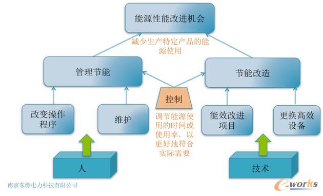

企业能源管理是一个系统性的工作,能效提升来自于生产过程中对能源的有效使用、能源供应效率的提高和废物的最小化。一般而言,可以通过节能改造和管理节能两种主要途径来达到节能的目的。
但是要持续地提高能效,还需要考虑以下几个因素的结合:
1)改进操作和维护程序;
2)智能控制(涉及人和技术);
3)尽量减少甚至避免废物;
4)高效率的生产工艺和设备;
5)高层重视和一线人员的专业性。

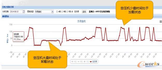

目前大部分企业的能带来收益的设备技术节能改造能改的都改过了,剩下的都是些不能确定改造后是否真的节能或收益是否大于投入。国内某家轨道车辆制造企业,拥有几十组空压机运行供使用,有合同能源管理商找上门要求帮助企业进行空压机余热回收技术改造,但是该企业通过能源管理系统监测分析发现,大部分空压机使用加载状态并不长,大部分时间都处于卸载状态,如果做余热回收产生的效益很低,投入需要十几年后才能回本。因此不能做余热回收,但是可以考虑进行变频改造。
因此企业需要有的放矢、有针对性地去做设备技术节能改造,需要有一套能源
信息化系统通过对能源和设备的实时
数据采集、监控,经过统计分析发现可以去通过设备技术节能改造的目标去改善。

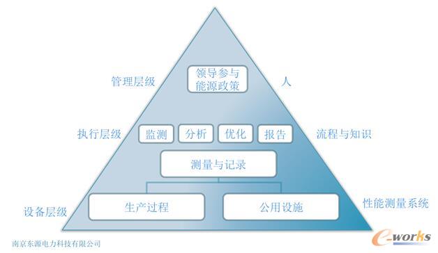

与粗放式能源管理模式相比,精细化能源管理是将能源性能提升放在第一位,统筹人、流程和技术手段,实现能源性能的最大化。
就能源本身层面而言,实时在线的能源数据可以帮助企业及时发现日常用能中出现的能源跑冒滴漏等异常情况,但是光靠这些对企业来说还是不够的,因为企业如果不建立相应的能源管理体系和制度,能源管理系统最终只会沦为抄表软件。因此能源管理系统配合能源管理体系才能发挥最大的作用。
1.建立能源管理标准
企业想要管好能源,必须要建立符合国家GB23331标准或国际ISO50001标准的能源管理体系。因为只有建立起一个完整、有效的、形成文件的能源管理体系和制度,企业才能运用能源管理体系标准,提高和完善企业的能源管理水平,实现节能降耗、提高能源利用效率。但是建立能源管理体系后只是靠人工管理会存在很大的滞后性,因此需要和能源信息化系统配合才能产生最大的效益。
建立能源管理体系的目的:减少能源管理环节,优化能源管理流程,减少能源管理系统的运行成本,提高管理效率。
建立能源管理体系的优点:为企业树立良好的社会形象,既有助于企业能源的节约和合理利用,降低能源成本,也有利于完成国家对企业下达的节能指标,有利于企业今后长期的发展。
2.建设能源管理信息化系统
能源管理系统是一个由知识体支持的组织结构,这个知识体将人、流程和软硬件系统结合为一体,从而控制和优化能源的利用并持续提升能效。
