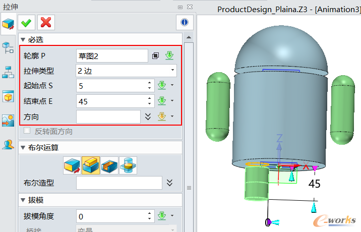

    先创建草图,把草图拉伸为圆柱体,如图10所示,
图10 拉伸圆柱体
图10 拉伸圆柱体

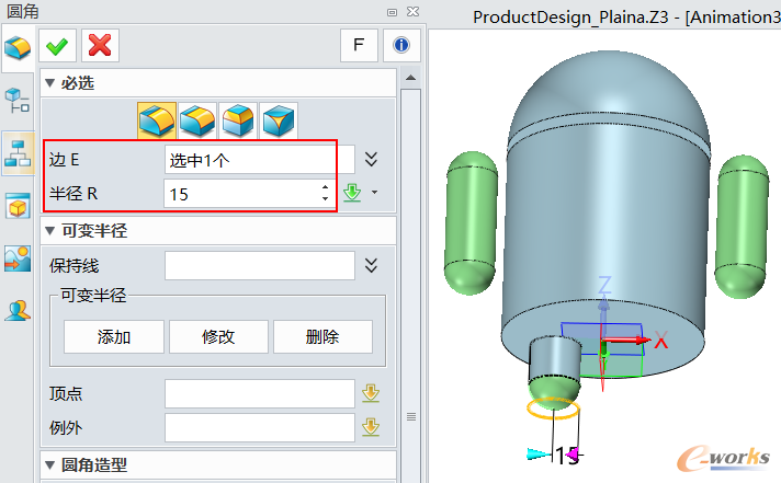

    在圆柱体底部倒圆角(图11),
图11 倒R15圆角
图11 倒R15圆角

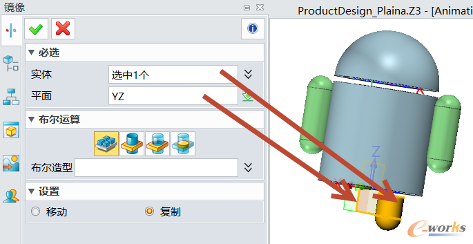

    通过做镜像操作,我们可以快速得到机器人的另一只腿(图12)。
图12 镜像操作
图12 镜像操作
