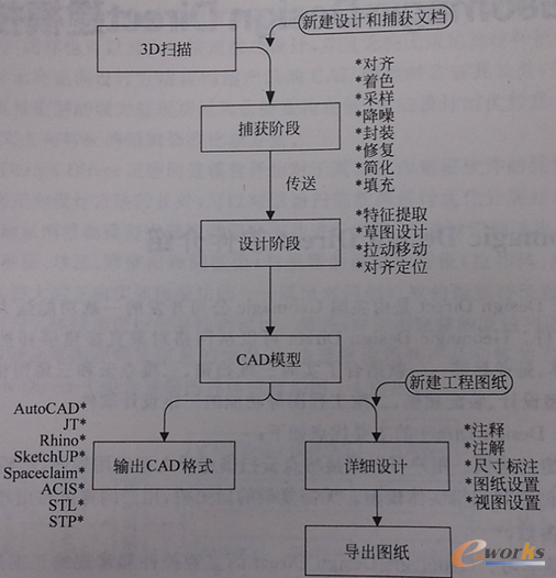

    具体的逆向设计流程如下图1示:
 图1 Geomagic Design Direct混合建模基本流程

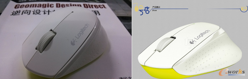

    Design Direct主要包含以下6个模块:捕获模块、设计模块、详细模块、显示模块、测量模块、修复模块。下面采用上述的6个模块进行电脑鼠标的逆向设计。鼠标原型为罗技M257型鼠标,如图2示:
 图2 罗技M257型鼠标
图2 罗技M257型鼠标

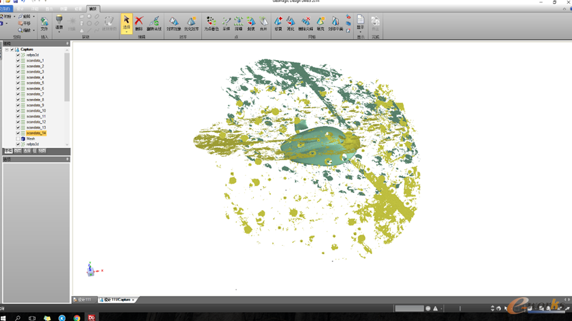

    采用专用扫描软件对鼠标进行扫描,得到大量的点云数据,将这些点云数据导入到Geomagic Design Direct软件,如下图3示:
图3 未经处理的鼠标点云数据
图3 未经处理的鼠标点云数据
