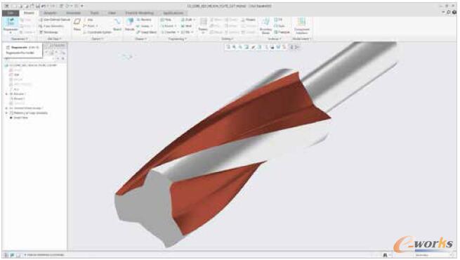

    螺旋扫描工具
    现在,您可以为使用切削刀具加工的零件创建精确的3D几何,而不是依靠不准确的2D扫描近似值。使用螺旋扫描工具,您可以指定要扫描的旋转轮廓和螺旋面轨迹,从而生成铣削和磨削轮操作的精确几何。
图2
图2 体积螺旋扫描-针对磨削情景计算精确的几何
