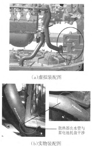

    数据检查主要包括干涉检查和间隙检查。其中干涉检查分为两种,静态干涉检查和动态干涉检查。静态干涉检查是判断零部件间是否存在干涉(图1);而动态干涉检查运动是否自如、灵活。整车由多个系统组成,系统又由多个零件组成,因此干涉检查包括系统之间的检查、系统与零件之间的检查以及系统内部零件间的检查。干涉检查贯穿项目始终,从产品设计到后期的验证,以及量产后的设计变更都需要做干涉检查,并对分析的结果进行实时跟踪,确认是否已消除。干涉检查结果以报告的形式输出,一般包括干涉部件的位置、零部件的名称、干涉量的大小等,为产品设计人员提供参考,虚拟装配设计的优越性得以体现。
    图1 零部件干涉

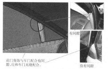

    零件间存在干涉不满足要求,若间隙超过一定范围也不满足制造要求,如图2所示,设计要求前门角饰与车门无缝配合,但从图中可以看出前门角饰与车门间有间隙,与要求不符。
    图2 间隙对装配的影响
