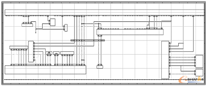

    首先将电器元器件及线束所用辅材建立数据库(插接件、导线、端子等),然后由Ldorado GOLE SE 套件完成元器件的功能、接插件型号、接口信息定义;各元器件逻辑连接关系以及连接导线的线色、线径、线号定义;线束分块、功能定义;形成完整的整车电器原理图,并导出KBL 文件(如图1)。
    图1
