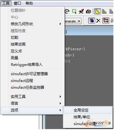

    打开工具→选项→全局设定界面。

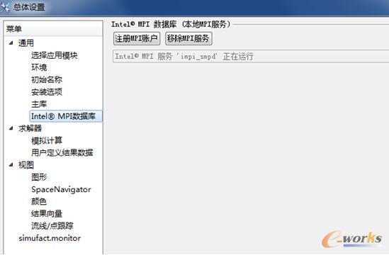

    选择菜单→通用→Intel MPI数据库。
图2

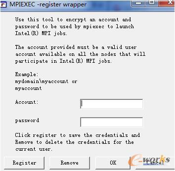

    点击注册MPI账户,这里输入具有管理员权限的用户名和密码(可以为域用户)。
图3
    输入完成后点Register按钮;点OK退出。
