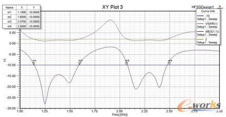

本文通过分析双频圆极化微带天线,提出了一种覆盖北斗卫星导航系统频段的双频双圆极化微带缝隙天线。本文给出了该设计的具体步骤及实验结果,实测结果表明了该设计的可行性。
图3-3 优化后的回波损耗以及驻波比的仿真曲线
