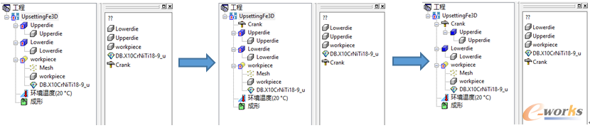

4.定义压力机
在“备品区”点击鼠标右键,鼠标滑动选择“压力机”——“手动定义”,如图10所示。在弹出来的对话框中选择“曲柄压力机”,曲轴长度20mm,连杆长度100mm,转速30rpm,如图11所示。点击“Apply”,曲柄压力机便会出现在“备品区”中。
图10 定义压力机
图11 曲柄压力机参数
将出现在“备品区”中的曲柄压力机拖拽到相邻左边的project的根目录中,然后将上模(upper)拖拽到曲柄压力机目录下,完成压力机的赋予工作。如图12所示。
图12 将上模(upperdie)赋予到压力机上
