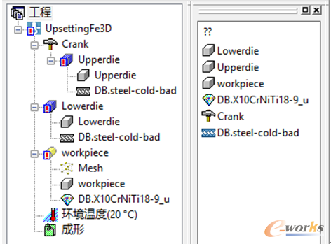

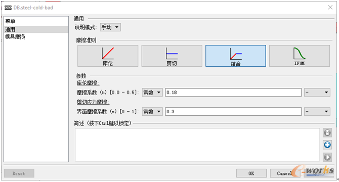

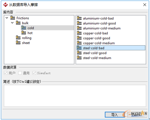

    在“备品区”点击鼠标右键,鼠标滑动选择“摩擦”——“数据库”,如图13所示。在弹出的对话框中选择如图14中显示的参数(steel-cold-bad),点击确定即可在“备品区”出现摩擦条目,双击条目之后可以看到如图15所示的详细参数。然后将摩擦条目拖拽到project中,如图16所示。

图14 定义摩擦参数
图14 定义摩擦参数
图15 steel-cold-bad摩擦详细参数
图16 将摩擦系数赋予到project中
