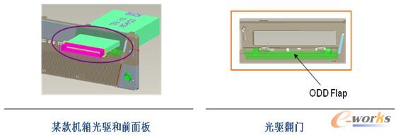

    光驱作为计算机的一个使用频率颇高的重要部件,其使用情况直接关乎着用户对产品和品牌的认可程度,而光驱翻门的设计正是提高用户体验,体现品牌价值的一个举措。本文利用ABAQUS对光驱弹出过程进行有限元分析,以计算在现有光驱翻门设计下,光驱应提供多大力才能推开光驱翻门,实现光驱的顺利弹出。图1为某款机箱的光驱翻门设计。
某款机箱的光驱翻门设计
图1 某款机箱的光驱翻门设计

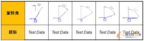

    欲得到光驱推力,则需要得知翻门弹簧在各旋转角度对应的扭矩。表1为测试所得光驱翻门弹簧在典型角度对应的扭矩值,这些值将作为弹簧参数输入到ABAQUS分析模型所设置的弹簧中。
光驱翻门弹簧典型角度扭矩参数表
图2 光驱翻门弹簧典型角度扭矩参数表

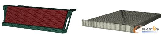

    本次分析重在计算光驱推力,为提高计算效率并节省不必要的工作,机箱中其他与光驱联系不紧密的部件都不引入到分析之中,机箱前面板也只将跟光驱接近部分引入分析即可。将机箱前面板模型离光驱较远部分切除,并在切除边界做相应处理,简化分析模型并划分网格如下:
 简化的分析模型及网格
图3 简化的分析模型及网格

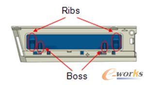

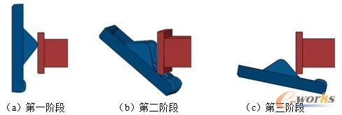

    分析模型建立完成后,即可提交任务到ABAQUS求解器中进行求解计算。分析结果动画可看出,整个光驱推出过程以光驱与翻门的接触部位关系可分为三个阶段,第一阶段为光驱前行接触Rib,并推着Rib继续前行;第二阶段为翻门转到一定角度后,光驱前行与Rib分离,开始接触Boss,并在Boss上滑行前推使翻门继续向下翻转的过程;第三阶段为光驱离开Boss再次接触Rib,并前推Rib,使翻门继续翻转,从而实现光驱完全弹出的过程。
翻门结构
图5 翻门结构
光驱弹出过程的三个阶段
图6 光驱弹出过程的三个阶段

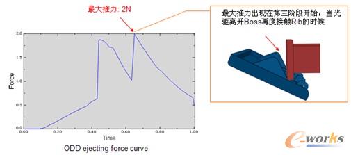

    整个推出过程由于弹簧扭力变化及光驱与翻门接触部位的变化,光驱所受反力也会相应变化。可在后处理结果中得到光驱所受反力曲线图,如下:
光驱弹出过程所受反力曲线图
图7 光驱弹出过程所受反力曲线图
    由反力曲线可以看出,最大推力出现在第三阶段的开始,即当光驱离开Boss并再度接触Rib的时候,最大推力为2N。
