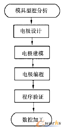

    石墨电极具有电极消耗少、放电加工速度快、机械加工性能好、重量轻、热膨胀系数小等优越性,逐渐代替铜电极成为复杂、精密、薄壁、窄缝、高硬材料模具型腔电火花加工中的重要工具。为了提高石墨电极的加工质量和加工效率,需要借助NX软件系统平台。图1是基于NX的石墨电极制作工作程序流程图,主要包括模具型腔分析、电极设计、电极建模、电极编程、程序验证和数控加工等阶段。

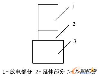

    电极是根据模具型腔需要放电加工部位的结构形状进行设计的,电极设计时要综合考虑可加工性、效率、成本、安全性等因素。电极结构如图2所示,由放电部分、避空延伸部分和基座3部分组成。其中放电部分包含了放电间隙(俗称火花位),一般粗加工用的电极单边放电间隙为0.3mm左右,精加工用的则为0.1mm;避空位要根据放电加工零件的形状与部位决定,一般使基准面离放电加工零件部位的最高处不少于3mm,便于工作液的循环过滤;基座包含校表部位和基准角,高度一般为15mm,校表部位(基座侧壁与避空延伸部位的距离)一般单边不小于3mm,基准角主要用于确定如何安装电极(电极的基准角要与模具零件的基准角相对应)。

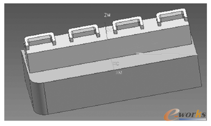

    图3是加工海尔电器模具的石墨电极,是基片组成,其薄壁厚度为1.2MM,最高部位14.8MM,电极薄壁顶部30斜面,薄壁侧面R0.5MM圆角过渡。模型在草图的基础上添加几何约束和尺寸约束,辅以拉伸、旋转、扫描等实体建模方法绘制而成。改变草图中的约束条件模型随之而变,使得模型易于编辑和修改,实现参数化和系列化的设计。4组筋位电极用成形特征创建再阵列生成。
