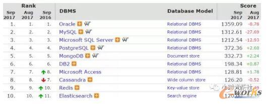

Redis因其丰富的数据结构、易用性越来越受到广大开发者欢迎,根据DB-Engines的最新统计,已经是稳居数据库产品的top10(见图一)。云计算服务产商AWS、AZURE、阿里云、腾讯云都提供了Redis产品,各云计算产商主流方案都是基于开源Redis内核做定制化优化,解决Redis不足之处,在提升Redis稳定性、性能的同时最大程度兼容开源Redis。单机主备版各厂商差异不大,都是基于原生Redis内核,但是集群版,AWS使用的原生的Redis自带的Cluster Mode模式(加强版),,阿里云基于Proxy、原生Redis内核实现,路由等元存储数据保存在RDS,架构类似Codis, 腾讯云集群版是基于内部Grocery。了解完云计算产商解决方案,再看业界开源、公司内部,上文提到我们面临问题之一就是单机容量瓶颈,因此需要一款集群版产品,目前业界开源的主流的Redis集群解决方案有Codis,Redis Cluster,Twemproxy,公司内部的有SNG Grocery、IEG的TRedis,从以下几个维度进行对比,详细结果如表一所示(2016年10月时数据):
图二 数据库流行度排名
