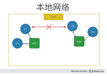

    首先我们看一个本地网络的图,这个图中有一台主机,上面跑了四个容器,分别分布在两个网络里面,一个是NET1,一个是NET2。NET1里面的两个容器是可以互相通过自己的IP通信的,但是NET1里面的容器和NET2里面的容器又是隔离的,这样就是Docker的一个网络概念。

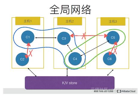

    全局网络意思是,一个网络里面的容器是可以跨主机的。C1的容器可以和主机2上的C3容器,通过它们IP直接通信,而不用管所在的主机在哪个地方。这个图里面我们还可以看到一个细节,同一个容器可以加入到两个网络里面,比如C4它可以和网络1里面的两个容器通信,也可以和网络2里面的C5进行通信,这样我们就可以实现更加复杂的一些组合。比如C5是一个数据库的容器,我不想让这个数据被前面的WEB应用或者其他的应用去访问到,只想让我的中间键应用去访问到。这样就可以通过让中间键应用加入到一个后台网络、一个前台网络的组合来实现这种互联和网络的控制。

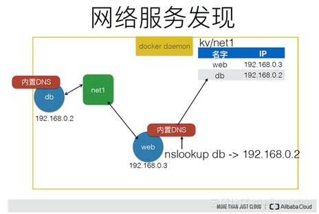

    在1.10版本增加了网络服务发现,什么意思呢?比如,我的一个网络有两个容器,我们可以直接通过IP进行通信,但是我的容器它可能某一段时间跪掉了,它可能在跪掉之后再去重启,我这时就不知道它的IP了,或者它一关闭之后,我这边感知不到,这样就要触发很多复杂的一些处理流程。在1.10时它去做这样的一件事,它在每个容器里面内置了一个DNS的服务器,在服务器RUN起来之后,会写一个容器名,或者是这个容器的一个别名和它IP的一个解析。外部容器去访问我的DB容器时,它能够通过DB这个名字来解析到DB容器的IP地址,这样在DB容器重启之后,这个解析会动态去调整,就能实现一个服务的发现。

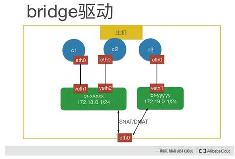

    bridge网络驱动,它是一个本地的网络驱动,上图主机上有两个bridge网络,它实际上是通过Linux的bridge去驱动的,通过容器里面挂载一个网卡,对应的是在宿主机上一个veth,容器的请求会直接转发到这个veth上面,bridge上面会对这个请求进行洪泛,它就能到达这个网络里面的另外一个容器。同理,另外一个网络,它跟这个网络里面的容器没有在同一个网桥上面,所以他们之间是互相不能通信的。bridge驱动还会实现另外一个功能,比如说C1的容器,他要访问公网,它通过bridge出去的时候,他最终到达宿主机的接口,他会做一个网络地址的转换,把容器的IP转换成宿主机的IP,这样就能访问公网。或者我的容器可能希望服务映射到外面去,让别的机器或别的公开服务可以访问到,他可以做一个DNAT一个规则,比如我的容器是Nginx,它里面是80端口,我想映射到主机的一个9080,可以直接通过主机的9080去访问,他可以去做一个DNAT的配置,这是bridge的驱动。

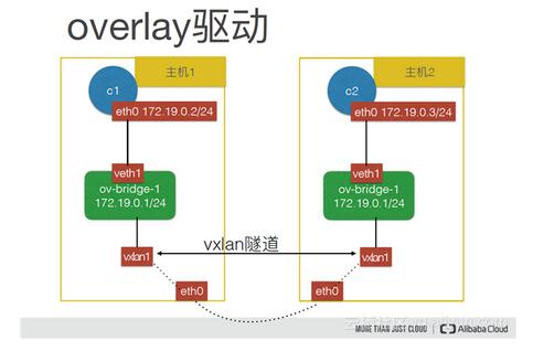

    Docker默认还有一个overlay的驱动,它主要是去实现跨主机的一个通信,它会在主机之间通过vxlan的方式打一个隧道,实现我的主机上的容器去访问主机上的容器,最终会转换成一个vxlan里面的通信。

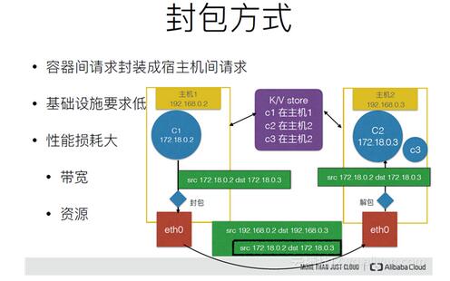

    封包模式
    封包模式,比如overlay驱动,它是用VXLAN的协议去把容器之间的请求封装成VXLAN的请求,将链路层的以太网包封装到UDP包中进行传输。
Docker网络深度解读
    这里有一个简单的图来介绍封包模式,首先举个例子,从C1去访问宿主机上C2的容器,先通过C1发出这个包之后,它首先进行封包,要查找中心化存储C2是在哪个主机上的,查到的是这个主机上,就把这个请求的包封装成宿主机之间的包,把这个包送达到对应宿主机上,再通过一定的约定去解包,最终转发到另外一个主机上的一个容器。其缺点是对带宽的损耗比较大,因为看到这里去封包,它肯定是把这个容器的包上面又加了一层包,这个包上面肯定会有一些自己的占用,一般像封包模式,MTU最终都会小于宿主机之间的MTU,它还会造成一些资源占用。比如说在这个地方去封包的时候,它可能会占用CPU去做一下封包操作,还会占用CPU去做解包的操作,所以会增加主机上的负载,但是它的好处是对基础设施要求比较低,它只需要两个宿主机之间可以三层互通。

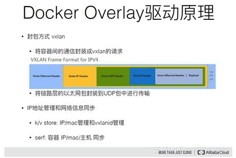

    下面我们以Docker的overlay驱动来介绍下封包的实现,它的封包方式是基于VXLAN。上图是它的针格式,VXLAN内部把一个二层的包、链路层的一个请求封装成一个VXLAN的一个包,这里面会有一个约定的信息,比如VXLAN ID,还有一个外部的UDP的头,最终会把这个包通过UDP发往对应的主机上面去,对应的主机再做VXLINE的解包。Docker还会做IP的地址管理和网络信息同步。

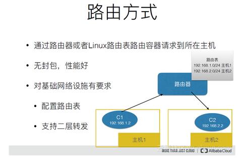

    路由模式
Docker网络深度解读
    如上图,比如,主机1上的容器想要访问主机2的容器,首先这个机器上是没有主机2的IP地址,它出了机器之后到达路由器,再通过路由器上的路由表,去把对应的请求网端转发到对应的主机2上面,主机2上面是有这个容器的IP,所以它就能够做到这个容器的跨主机通信。它的好处在于它没有封包,所以它的性能很好,但是它对于基础设施有一些要求,比如我的基础设施要支持、能够配置这个路由表,如果用Linux路由要支持二层的转发。

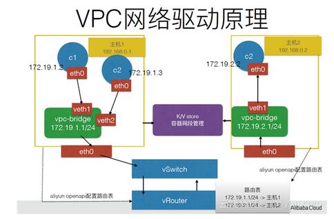

    VPC网络驱动是在阿里云的VPC基础上,能够实现容器互通的一种方案。首先在Docker DM启动时,或者是在创建网络时,会从每个机器的一个中心化存储里面,拿到两个自己的网端,比如这个机器上的网端,比如左边主机上的网端就是172.19.1.1/24,它通过阿里云的openapi去配置这个转发表,把这个网端的地址都转发到这个主机上面。另外一个主机启动时,把它拿到一个可用的网端,去配置阿里云的一个路由表,把这个网端的请求转发到自己的主机上面,比如说我这边的一个容器想要去访问主机2上C2的容器时,它这个包最终到达,通过vSwitch到达阿里云VPC的vRouter时,通过查询路由表把实时的请求包转发到主机2上面,最终实现C1和C2的通信。

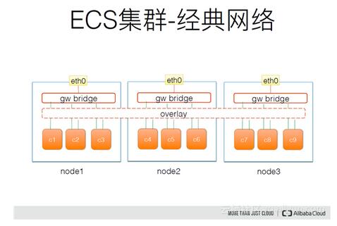

    在阿里云的ECS集群上面,网络架构是这样的,容器之间去通信,还是通过overlay驱动,它的好处是对基础设施要求比较低,所以它只需要主机之间互通就可以了,容器去访问外网,或者容器想要暴露端口给外网就通过一个gateway_bridge的网桥、本地的一个驱动,这个是供容器访问外网和容器的端口映射。在ECS集群上面,VPC网络是通过VPC驱动的路由表把对应的请求转发到容器所在机器上面,它去访问外网和做端口映射也是和刚才所介绍的overlay是同样的。

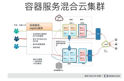

    混合云集群是结合阿里云的VPC技术去实现容器之间的网络互通。在混合云集群里面是通过专线的方式,把对应的数据中心的请求转发到我的数据中心里面,或者把数据中心的请求访问VPC的,通过专线的一个路由也可以转发到VPC里面,再通过路由表把容器的请求转发到对应的主机上面,最终实现的方式是把我VPC里面的容器和数据中心里面的容器互通。

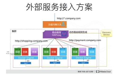

    刚才我们介绍的都是容器之间通信,我们可以不通过端口映射的方式做到端口不冲突,怎么能够做到我想要外部访问时,也能做到就一个负载均衡,怎么能做到一个机器上面部署多个容器,然后端口不冲突呢?这时候阿里云就提供了这样的一个负载均衡方案。比如说我的网站有两个域名,一个是购物的域名,一个是付款的,但是我总共就三台机器,每个服务要做到高可用,所以起了很多的容器,这样在同一个主机上就要去处理,怎么让它保障单个不冲突,容器服务是提供一个这样的方案,我们在集群里面会部署一套路由的一个服务,首先请求,比如说我的公司域名的泛解析会解析到我的路由服务上面去,路由服务再通过请求的域名Host,去把这个请求直接转发到容器上面,最终实现我的一个请求可以转发到容器上面,但是我的容器并没有映射出端口,也不需要去解决端口冲突的问题。
