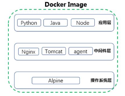

Docker镜像标准化
众所周知,Docker的镜像是分层的。对镜像分层进行约定:
- 第一层是操作系统层,由CentOS/Alpine等基础镜像构成,安装一些通用的基础组件;
- 第二层是中间件层,根据不同的应用程序,安装它们运行时需要使用到的各种中间件和依赖软件包,如,nginx、tomcat等;
- 第三层是应用层,这层仅包含已经打好包的各应用程序代码。
图2:Docker镜像分层约定
经验总结:如何让自己的镜像变的更小,PUSH的更快?
图3 优化前后对比
- dockerfile构建应用镜像,在中间件层遇到一些需要安装的软件包时,尽可能的使用包管理工具(如yum)或以git clone方式下载源码包进行安装,目的是将软件包的copy和安装控制在同一层,软件部署成功后清除一些无用的rpm包或源码包,让基础镜像的尺寸更小。
- Java应用镜像中并没有将jdk软件包打入镜像,将jdk部署在每台宿主上,在运行镜像时,通过挂载目录的方式将宿主机上的java家目录挂载至容器指定目录下。因为它会把基础镜像撑得非常大;
- 在构建应用镜像时,docker会对这两层进行缓存并直接使用,仅会重新创建代码出现变动的应用层,这样就提高了应用镜像的构建速度和构建成功后向镜像仓库推送的速度,从整体流程上提升了应用的部署效率。
