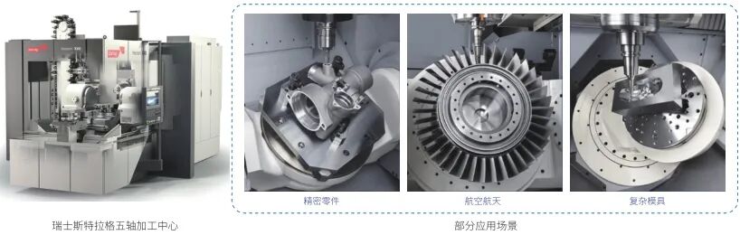

图1 典型高端数控机床及其部分应用场景

       西方发达国家经过百余年的发展,在面向用户工艺需求的高端数控机床设计制造技术方面积累了丰富的经验和数据,牢牢掌握着高端数控机床的关键核心技术,形成了完善的产业体系,占据着高端市场的绝大部分份额,典型高端数控机床及其部分应用场景如图1所示。在新一代信息技术、人工智能技术与先进制造技术深度融合的背景下,世界机床制造强国持续加大对高端数控机床原始创新和技术引领的支持力度,德国制定了“工业4.0”和“国家工业战略2030”,日本出台了“战略性创新创造计划”和“社会5.0战略”,美国以“先进制造业国家战略计划”和“美国先进制造业领导力战略”引领高端制造业发展。同时,西方国家为了维持其在国际竞争中的优势地位,利用《瓦森纳协定》、《欧盟1334号法案》、美国出口管制“实体名单”等对高端数控机床的出口进行了严格限制,尤其是对高精度、多轴联动等高端机床的管控愈加严苛。

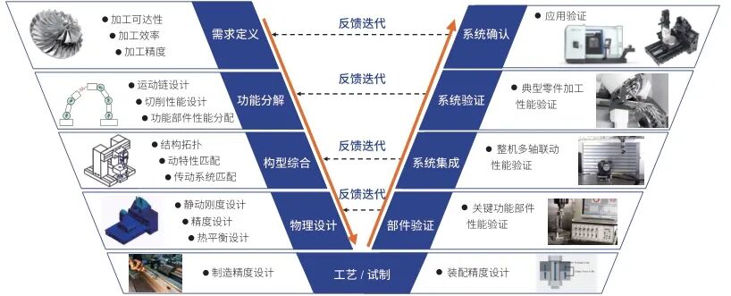

       正向设计是近年来在高端数控机床设计领域兴起的一种创新设计理念和设计方法,属于基础设计理论范畴。其核心思想是:考虑机床末端性能与其组成环节间的内在联系,自上而下,进行满足用户切削工艺需求的基础结构件几何精度/静动刚度/热特性匹配设计、标准件选型和整机装配工艺过程精度设计,进而使机床能够更好地适应用户工艺和工况环境要求。满足用户切削工艺需求、保证工件加工精度是正向设计的基本目标,面向机床性能和功能是正向设计方法的主要特色,贯穿于概念设计、详细设计、加工与装配过程,对提高数控机床综合性能和加工精度具有重要作用。正向设计理念与流程如图2所示。
图2 正向设计理念与流程
