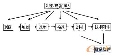

    2.2.1 URS
    URS是用户需求标准,是使用方对设备、厂房、硬件设施系统等提出使用的要求标准,根据使用目的、环境、用途等可以提出自己的要求。简单的说,就是用户对设备厂家提出的种种有关配置与制造标准等的要求。URS一般由用户自己编写,也可由设备供应商编写;经用户项目经理、验证人员、质量部门共同审批,最终达成。通常是工艺图形(表)配以文字、参数等形式的技术文件。
    URS是设备供应商设计、制造设备的依据,良好的UPS不仅考虑工艺要求,而且考虑与GMP的符合性及验证要求,它在设备前期管理环节的重要作用如图1所示。
 URS示意
图1 URS示意

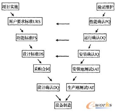

    2.2.2 设备验证和验收
    设备验证和验收包括制药设备的工厂测试、现场测试、四确认(设计确认DQ、安装确认IQ、运行确认OQ、性能确认PQ)和验证状态维护,以确保制药生产设备能够满足药品生产的需求。验证是通过文件证明所需验证的系统达到预期的标准和操作一致性,包括所有影响质量的操作。
    设备管理部门要做好验收验证管理工作首先应明确法规对验证的要求,明确哪些是法规强制要求的GMP文件;其次明确非GMP文件(用户需求标准、试机、试验等)和确认之间的关联与区别。URS、试运行文件(FAT、SAT)等对设备确认、验证起着重要的支持作用。
    设计确认DQ是在设计阶段确认设计与GMP和使用用途的符合性,一般针对定制系统进行;DQ应包含用户需求标准、设计标准、供应商评估等。安装确认IQ是整体安装情况评价及按GMP要求,对校准、维护、证明和资料的检查。运行确认OQ是动态确认,证明设备能一致地、连续地符合用户要求的功能标准。性能确认PQ是通过文件证明在其设定的参数下进行生产时能够连续、一致地达到预设定的标准。
    验证状态维护对于设备、工艺或系统始终处于“验证的”和“受控的”状态是非常关键的,也是GMP要求的。验证状态的维护包括变更控制、回顾性验证、再验证。设备管理部门不但应定期对制药生产设备进行回顾性验证,而且还应在制药生产设备更新、重新启用、重大维修或技术改造后,都对该设备重新组织验证:在验证过程中应加强验证方案、验证内容的合理性、完善性工作,增强验证的准确性。
    图2为设备验证生命周期(V形图),由此可见设备前期管理中两个关键环节的内在联系与区别。
设备验证生命周期
图2 设备验证生命周期
