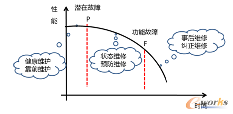

传统的设备管理从事后维修(故障维修),进步到预防维修,但考虑到盲目的预防可能造成维修不足或维修过剩,又产生预知-状态维修概念。状态维修是在设备劣化P-F间隔期的维修,这时设备已进入劣化状态,如果不进行维修就可能发生故障。
"P-F间隔"
传统维修管理一般会认为,过早对设备的维修-维护活动是不经济的,甚至会导致设备的损坏。我们换一个角度思考,如果设备早期的维护活动设计合理,是否可能做到无损害,同时是最经济的状况?答案是肯定的。这样,我们将设备状态管理延伸到设备早期,类似于人类,称之为健康管理。设备健康管理突破设备无故障就是完好的二值逻辑思维,将健康状况看成是[0,1]区间连续值,也就是说,设备状况是由健康向亚健康、向故障逐渐演变的。

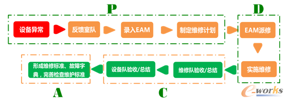

2、按照PDCA闭环管理原则,强化维修组织,完善维修计划、规范维修实施,注重总结与经验积累,通过制定维修标准,规范维修行为,提高维修质量和效率。
强化维修组织,持续改善,日臻规范

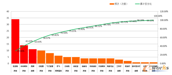

3、建立故障防范管理闭环,明确故障分类和处理过程,运用"三高一长"统计结果,进行趋势分析、TOP项回溯与跟踪解决。
定期分析设备故障情况,查找重点项予以解决
4、坚持问题导向,创新并优化设备管理源头回溯机制,查找问题根源,杜绝故障扩大或同类问题再次发生。
如针对渗漏油问题,从"人-机-料-法-环"查找要因,并采取针对性措施予以解决。一是规范操作,杜绝超载等违规作业;二是查找改进设备设计缺陷,改进密封工艺;三是提升液压管件质量;四是建立渗漏油检修标准,提高维修质量。

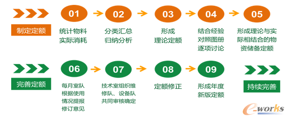

6、加强维修备件管理,建设标准化、系统化、便捷化的备件仓库,梳理完善物资周期定额,规范旧件循环使用,完善激励措施并形成长效机制。
持续改善的定额管理机制
