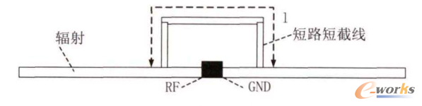

       RFID电子标签由标签天线和芯片组成,芯片通常呈现容性,因此标签天线阻抗需要呈现一定的感性,进而与芯片阻抗共轭匹配,实现功率传输最大化。普通偶极子天线感抗较小,需要较大的面积才能实现与芯片阻抗匹配,为了在有限的面积内实现芯片阻抗匹配,普通偶极子天线上进行终端短路的短截线设计实现感性加载,图1所示为终端短路短截线感性加载示意图。
终端短路的感性加载天线示意图
图1 终端短路的感性加载天线示意图
    终端短路短截线实现标签天线感性加载,不仅可以增加RFID天线的感抗,同时可以大大提升标签的抗静电能力。从传输线理论可知,长度为的传输线输入阻抗的一般公式[4],见式 (1) 。

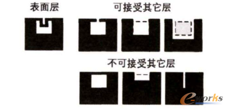

    为了尽量少占用PCB面积,将RFID标签天线设计到PCB的边缘,同时标签天线设计时充分使用PCB的GND层作为RFID标签的辐射天线。因此,对PCB板的GND层长边边缘部分开口,做出一定的净空面积,即净空面积内部除连接芯片的端子外,任何层均不可进行覆铜或者电路设计,如图2所示。

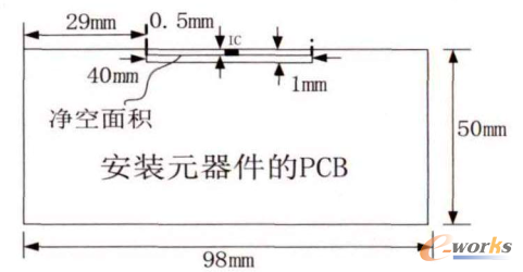

    PCB载RFID标签打样测试时,标签芯片采用远望谷公司研发的EPC协议C43芯片,标签天线设计时,尽量减少对原PCB面积的占用,图3所示为某产品PCB板表面天线设计形式示意图,PCB表面包含诸多电子线路及相关元器件。
PCB载RFID标签天线设计尺寸及形式
图3 PCB载RFID标签天线设计尺寸及形式
    从图3可以看出,PCB载RFID标签天线设计仅仅占用PCB的长边边缘40mm×1mm净空面枳,芯片馈电点置于PCB顶部边缘,芯片的RF脚和GND脚分别通过0.3mm~0.5mm的覆铜与PCB的GND层(天线辐射端)电连接,即完成了PCB载RFID标签天线设计,图4所示为该PCB载RFID标签天线焊接C43芯片之后灵敏度扫描曲线。
