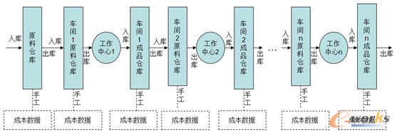

图1 手工库存信息处理管理模式
图1传统手工处理信息的库存管理模式,是这样的:随着物料的转移“入库/出库”建立了许多库存台账,每个月底,需要靠库存的“收发存”信息对账,发现问题来进行管理。当企业具有一定规模时,这种管理模式的信息处理工作量越来越大,参与的人员也越来越多,管理起来越来越复杂。于是许多企业希望引入ERP系统的处理库存信息!
但是,如果一味地满足企业的需求,就会将手工库存信息处理管理模式搬进ERP系统里,如图1,该模式的特点:
(1)解决了库存数据由ERP系统自动处理,并可以通过平台共享库存信息。但是ERP系统中仓库“台账”设置得过多,ERP出库、入库的操作过多,且重复操作,这样的信息处理结果必定会使库存的管理复杂化;
(2)物流的流程长,而且工作中心与生产订单的连接不紧密;
(3)库存信息可以共享,便于提前主生产计划的处理,但是由于存在着大量的无意义的库存信息,反而容易给主生产计划的信息分析和决策,加大难度;
(4)库存信息与成本信息的连接不紧密,仍需要人工干预,手工再次处理,反而加大了成本管理的信息处理量,这也是企业上ERP抱怨的原因之一。

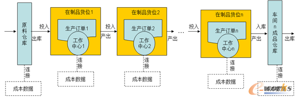

图2 ERP库存系统管理模式
图2 ERP库存管理模式,主要有以下几个特点:
(1)库存信息处理与工作中心的在制品货位的信息分开处理,库存管理将减少库存台账;在制品货位信息处理连接工作中心,直接做“投入/产出”的信息分析;
(2)物流流程缩短,库存信息处理量大大降低,随之库存管理的工作量也随之降低;
(3)工作中心的信息可直接连接生产订单,并通过生产订单链接主生产计划,与生产计划部门共享动态的产品加工信息,并可以实施MPS/MRP的控制与管理;
(4)工作中心的信息与成本管理信息连接,由ERP系统自动地生成作业成本信息。
然而,图2管理模式的实施有一个条件,人力资源部门需要规划作业成本的管理职位,显然我们可以将图1去掉的仓库管理员进行职位转移。
图2 ERP库存管理模式的优化,很明显,也是对物流管理系统的优化。其对应的具体业务流程及平台实现,要根据特定的ERP软件进行精细的设计。
