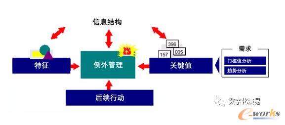

图1 SAP S/4HANA中的早期预警和例外管理
如图1所示,S/4HANA早期预警模块可以选择某个信息结构中的某个(些)特征及相关关键值,对特征的相关关键值设置管控要求:比如设定门槛值,当该特征的相关关键值超出或低于门槛值时,系统则视其为例外并进行预警;或者监控该特征的相关关键值的变化趋势,当趋势为正或为负时则视为例外并进行预警;等等。
系统监控到例外后,可以以邮件、传真、报表或工作流等形式自动地发给指定的相关人员;然后,相关人员就可以对例外信息进行即时或定期分析,查找导致例外的根本原因,再制订补救或预防等改进措施,就可以推动ERP中流程质量和运营效率的持续提升,实际也是推动ERP应用的深化和优化。
