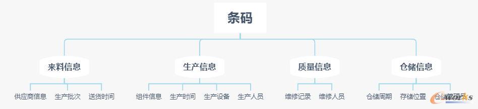

    对于我们工厂,常见的信息存储介质有二维码、一维码,产品的所有信息:来料、异常、时间周期、生产设备、生产人员等,都可以转换成条码的形式。我们将数据通过软件录入电脑,电脑生成条码,条码粘贴在产品上;读取时通过扫码枪、手持终端等。
数字化的基本过程
图1 数字化的基本过程

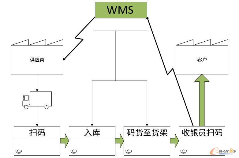

商超的WMS系统的流程
图2 商超的WMS系统的流程
    上图即为商超的WMS系统的流程,粗线体表示物料实际流转的物理状态流,细的线体表示信息流。

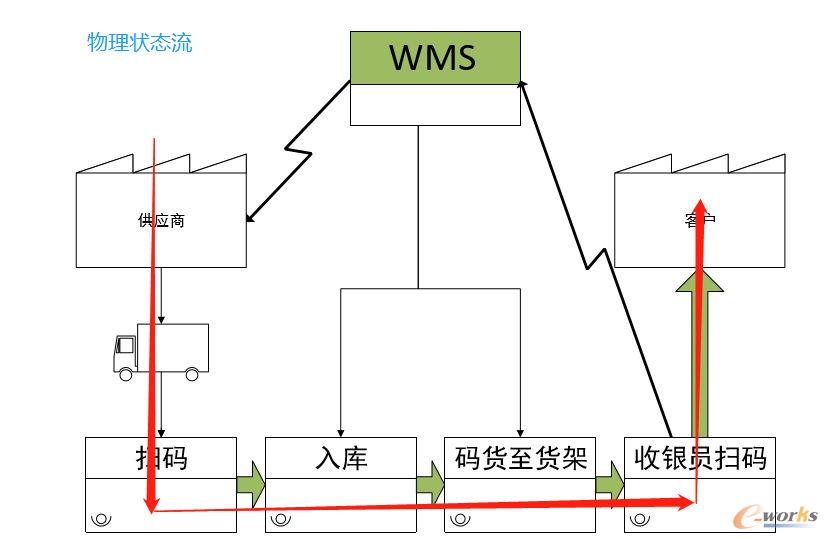

商品从供应商到最终客户手里的流程
图3 商品从供应商到最终客户手里的流程
    如上图所示,我们可以看到,商品从供应商到最终客户手里,需要经过“扫码入库、从库里出货码货到货架、然后待客户拣选、最终收银员扫码、客户完成购买”等一长串的流程。其中可能还会包括商品丢失、理货员报失补货、商品过期退库等诸多流程。
    这是一个开环的流程。

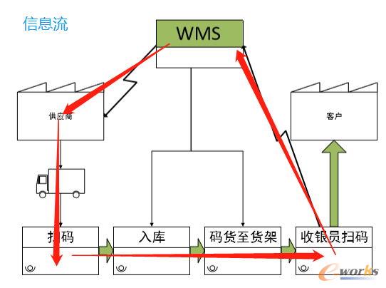

从供应商送货到收银员扫码销账形成了一个信息流的闭环
图4 从供应商送货到收银员扫码销账形成了一个信息流的闭环
    从该图我们可以看出,从供应商送货到收银员扫码销账形成了一个信息流的闭环。
    而商超系统里面,信息的传递是通过人工扫码来实现的,这就是比较传统的一种信息采集方法。

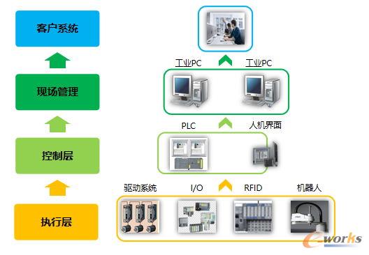

    自动化设备的采集原理和人工采集的原理是一样的,只不过我们产生的数据和数据的存储介质多了一些而已。比如说,我们的传感器数据,也是可以被采集上传给系统的。而这些数据也是可以存储在RFID里面。
自动化设备的采集原理
图5 自动化设备的采集原理

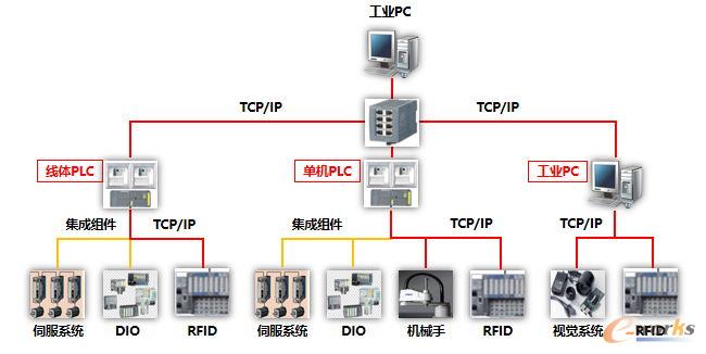

    最终,采集的数据我们通常会通过网络的形式传入系统。而系统也会通过网络发送命令给设备,告知设备要生产什么产品。
工厂云平台
图6 工厂云平台
