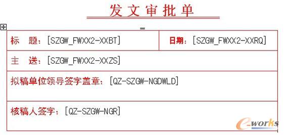

    通常,用户的报表都有word格式,或政务OA中的红头文件,或院校OA中的奖学金格式,大家习惯用word制定。在数飞OA中,客户提供的word格式中,制定标签,并且通过XML配置文件,把标签跟数据库的内容结合,达到自动装载数据又能保持原有word模板格式的效果。如图所示:
    上面发文审批单是政府单位在使用时候,交到OA中,由实施人员加入[SZGW_FWXX2-XXBT]等标签。并且相应的配置XML文件:

    至此完成打印单的设置,在需要打印的时候,系统自动生成word格式的打印单
