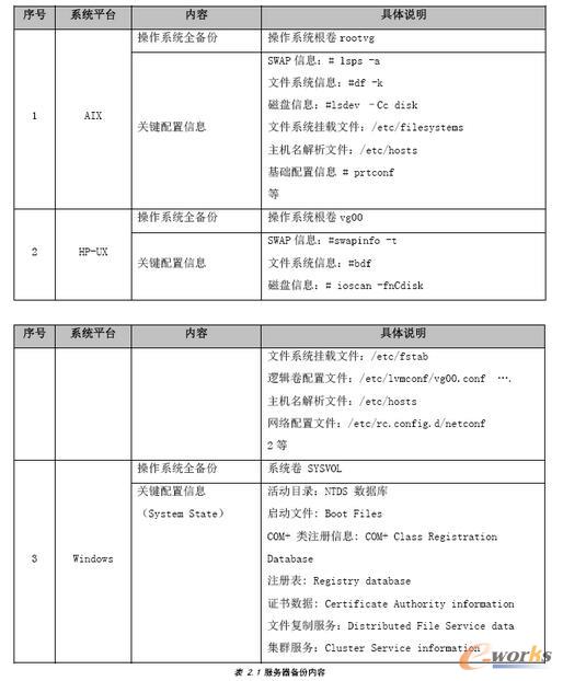

    2.2 备份内容
    备份内容主要是针对服务器运行的操作系统和一些系统关键配置信息进行备份,数据库及应用数据备份内容不在本规范的定义范围之内。
    具体备份内容定义如下:

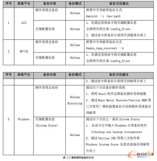

    2.3 备份方法
    由于磁带是目前性价比比较高、体积小、管理方便的存储介质,建议把备份信息存储在磁带介质上进行保存,提前条件是所备份的服务器需连接有本地磁带机设备供备份管理员使用。以下备份方法是根据运维多年来最佳业界实践经验总结出,具体如下:
