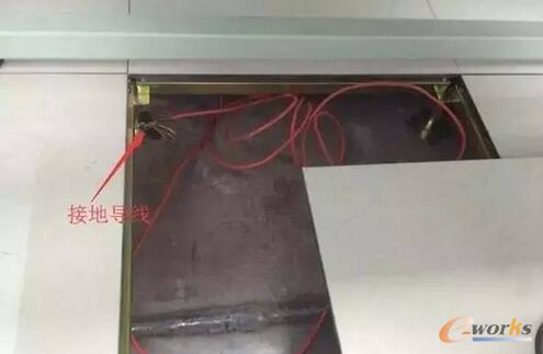

    1、计算机设备的公共接地在接地时,要考虑网络设备的屏蔽性,以及对接地电阻的要求,一般在计算机机房中,主要是采用网络机柜作为终端设备的屏蔽层,它的外壳可以作为屏蔽体和公共接地线,在网络机柜中增加一条接地线,就能很好的解决这个问题,并且接地线最好与其它的线路分开放置,能起到更好的屏蔽效果。机房内的地线阻抗。

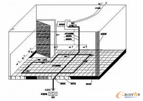

    在屏蔽房中,使用混合接地比较合适,以便使得电抗性器件在低频和高频时段,能够呈现出不同的特性。对于屏蔽房中的接地处理,操作起来其实不复杂,我们可以将设备地线分成两类,为电源地线和信号地线。将设备中的电源地线接到电源总线上,将其所有的信号地线接到信号总线上。
    然后,将这两根总线,汇总到公共的参考地线上,屏蔽房的屏蔽效果,其主要的,是与屏蔽材料、屏蔽材料接缝处理、屏蔽门、屏蔽窗、通风窗等有关。此外,还与电源线铝箔处理及信号线屏蔽处理这两个相关。
