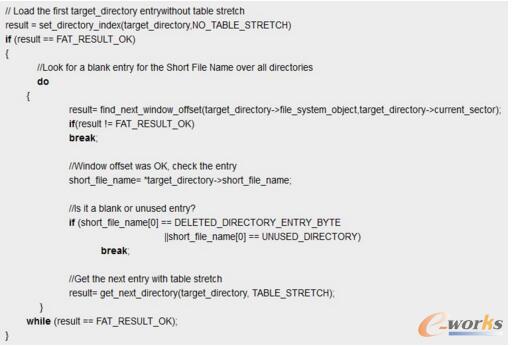

    你可以做的最好的事情是确保你的代码设计得很好,使用描述性的变量和函数名。在C代码中没有与长名称关联的运行性能损失。当构建工具将C代码转换为二进制机器码时,将删除所有标识符。请考虑在FAT文件系统(FF)库中找到的以下代码段:
    上面的代码有一些注释,这当然有帮助,是一件非常好的事情,但是很难通过查看变量,函数,枚举和预处理符号知道这个代码的确切原因。考虑使用以下代码作为替代:
物联网创客指南:MCU设计的最佳实践和除错技巧
    是的,代码有点宽,难以键入,但Simplicity Studio提供代码完成与CTRL +空格键的快捷键,你可以随时剪切和粘贴。代码可读性会增强,需要更少的寻找变量名。我们可以通过查看第二个例子来说明,这段代码旨在查看目标目录,并在找到目标目录中的已删除(先前已填充但现在可用)或零(从未填充)短文件名条目时中断。描述性名称允许您像读一段故事似得阅读代码,在你阅读时告诉你目的。

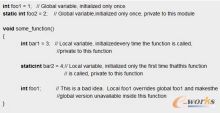

    7)全局静态变量和局部静态变量的差异
    使用关键字“static”定义的变量表示不同范围的不同内容。在内部函数中,static关键字用在变量的前面,以记住它在函数调用之间的值。它具有一种“粘性”,你可以在函数的第一次调用时初始化它,然后让它保持其值,而不是每次函数执行时重新初始化非静态变量。在全局范围,所有变量都是“粘性”的,因为它们只在运行时开始时初始化一次,然后记住它们的值。但是,放置在全局变量前面的static关键字指示编译器该变量对于该模块是本地的,并且不被外部模块使用。对于同一个“static”关键字,这是一个完全不同的含义。
