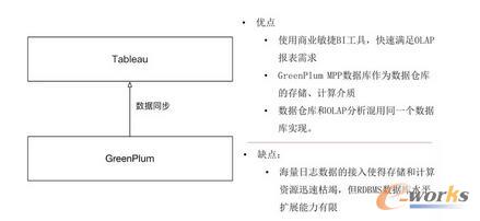

第0阶段
这是我们的初始状态,架构比较简单。底层的计算、存储和OLAP分析用MDB的数据仓库解决的,上层用Tableau的
BI工具,开发速度比较快,同时有数据可视化效果,业务部分非常认可。GreenPlum是MPP的方案,它的高并发查询非常适合我们这种OLAP的查询,性能非常好。所以我们在这个阶段,把GreenPlum作为数据仓库和OLAP混用的实现。
这样一个架构其实是一个通用的架构,像Tableau可以轻易被替换, GreenPlum也可以替换成Oracle之类的,这样一个常用的工具、一个架构,其实满足了部分的需求,但也有个问题,就是像GreenPlum这样的RDBMS数据库,在面对海量的数据写入时存储和计算的资源快速地枯竭了, GreenPlum的水平扩展有限,所以同样碰到了大数据的问题。
