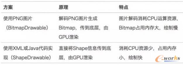

    对于App开发者,简单了解硬件加速原理及上层API实现,开发时就可以充分利用硬件加速提高页面的性能。以Android举例,实现一个圆角矩形按钮通常有两种方案:使用PNG图片;使用代码(XML/Java)实现。简单对比两种方案如下。

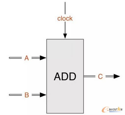

    为了方便理解,这里先从底层电路结构的角度举一个例子。如下图为一个加法器,对应实际的数字电路结构。
  • A、B为输入,C为输出,且A、B、C均为总线,以32位CPU为例,则每根总线实际由32根导线组成,每根导线用不同的电压表示一个二进制的0或1。
  • Clock为时钟信号线,每个固定的时钟周期可向其输入一个特定的电压信号,每当一个时钟信号到来时,A和B的和就会输出到C。
Android硬件加速原理与实现简介

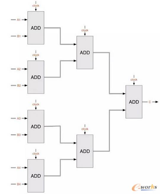

    现在我们要计算8个整数的和。
    对于CPU这种串行结构,代码编写很简单,用for循环把所有数字逐个相加即可。串行结构只有一个加法器,需要7次求和运算;每次计算完部分和,还要将其再转移到加法器的输入端,做下一次计算。整个过程至少要消耗十几个机器周期。
    而对于并行结构,一种常见的设计是级联加法器,如下图,其中所有的clock连在一起。当需要相加的8个数据在输入端A1~B4准备好后,经过三个时钟周期,求和操作就完成了。如果数据量更大、级联的层级更大,则并行结构的优势更明显。
    由于电路的限制,不容易通过提高时钟频率、减小时钟周期的方式提高运算速度。并行结构通过增加电路规模、并行处理,来实现更快的运算。但并行结构不容易实现复杂逻辑,因为同时考虑多个支路的输出结果,并协调同步处理的过程很复杂(有点像多线程编程)。

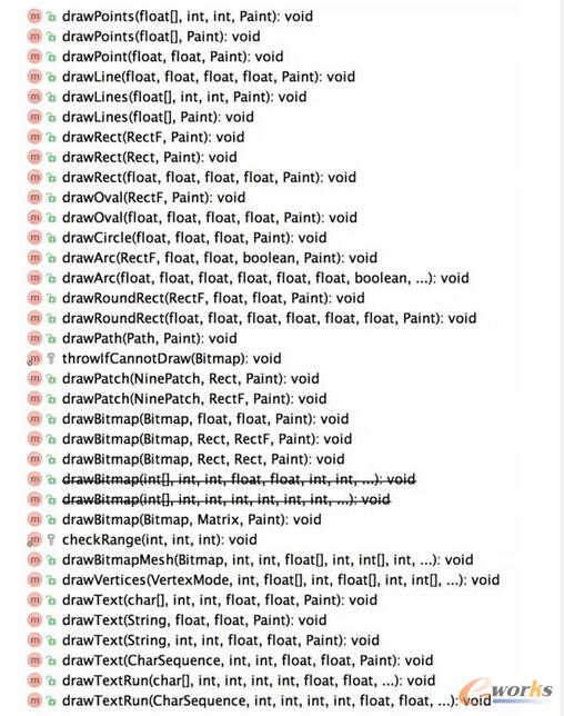

    DisplayList是一个基本绘制元素,包含元素原始属性(位置、尺寸、角度、透明度等),对应Canvas的drawXxx()方法(如下图)。
    信息传递流程:Canvas(Java API) —> OpenGL(C/C++ Lib) —> 驱动程序 —> GPU。

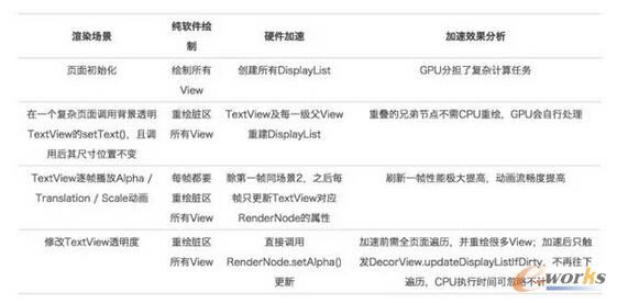

    下面根据具体的几种场景,具体分析一下硬件加速前后的流程与加速效果。
Android硬件加速原理与实现简介
  • 场景1中,无论是否加速,遍历View树并都会走Draw路径。硬件加速后Draw路径不做实际绘制工作,只是构建DisplayList,复杂的绘制计算任务被GPU分担,已经有了较大的加速效果。
  • 场景2中,TextView设置前后尺寸位置不变,不会触发重新Layout。
    软件绘制时,TextView所在区域即为脏区。由于TextView有透明区域,遍历View树的过程中,和脏区重叠的多数View都要重绘,包括与之重叠的兄弟节点和他们的父节点(详见后面的介绍),不需要绘制的View在draw(canvas,parent,drawingTime)方法中判断直接返回。
    硬件加速后,也需要遍历View树,但只有TextView及其每一层父节点需要重建DisplayList,走的是Draw路径,其他View直接走了DisplayList路径,剩下的工作都交给GPU处理。页面越复杂,两者性能差距越明显。
  • 场景3中,软件绘制每一帧都要做大量绘制工作,很容易导致动画卡顿。硬件加速后,动画过程直接走DisplayList路径更新DisplayList的属性,动画流畅度能得到极大提高。

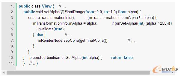

  • 场景4中,两者的性能差距更明显。简单修改透明度,软件绘制仍然要做很多工作;硬件加速后一般直接更新RenderNode的属性,不需要触发invalidate,也不会遍历View树(除了少数View可能要对Alpha做特殊响应并在onSetAlpha()返回true,代码如下)。
