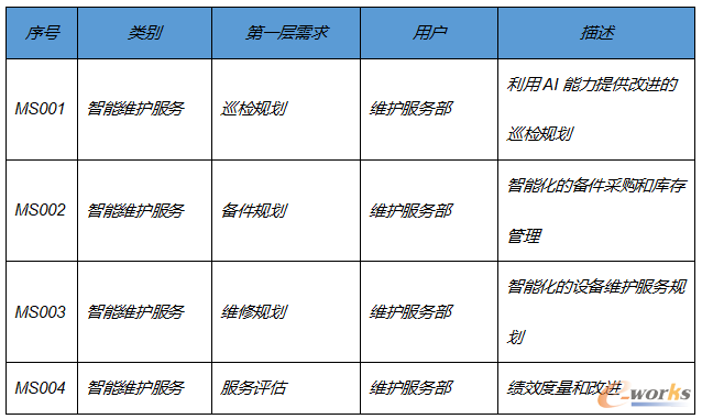

以下是架构师团队倡议的需求目录的一部分:
表1 “Smart Work”倡议的需求目录(部分)

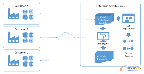

紧接着,架构师团队提出了一个可行的技术架构(参见图1)。
图1 机器学习训练架构
图中,IoT数据来自传感器。在算法应用层面的要求包括:故障模式是什么?磨损、压力、振动、负载、频率、电压、温度等如何导致故障?
它需要两个关键能力:数据科学和持续优化模型、算法和应用程序的机制。
这些问题是典型的IFD(Intelligent Fault Diagnosis)问题,数据科学家团队选择了基于深度学习模型,主要考虑的因素包括:运行的设备及IoT数据的规模;数据集的稀疏度;数据源的分布等等。

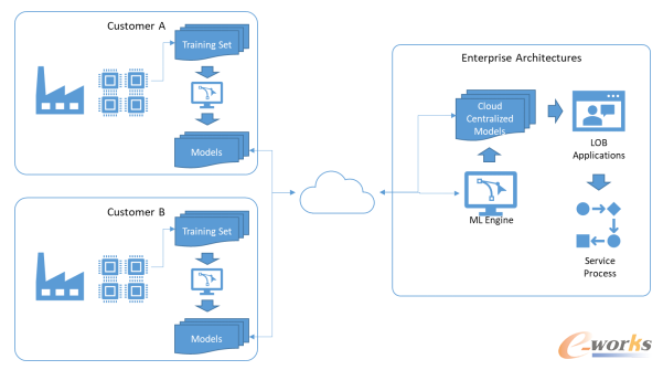

在与关键利益相关者审查这些解决方案时,服务总监提出了一个关键问题:解决方案的许多机制都要求客户共享他们的数据,因为涉及关键业务信息,这是不可能的。这是任何资本货物商业模式的普遍问题,特别地,这也关系到可能违反数据隐私相关的架构原则。
这个问题可以通过项目变更来解决,这个过程仍然可以通过架构治理的方法来完成。架构师团队把最初的解决方案被归类为“内部解决方案”,并通过变更增加了新的解决方案,即,利用联邦学习解决B2B业务场景下用户数据保护方面的问题。
具体地,联邦学习是一种没有集中训练数据的协作机器学习。它在保存本地数据样本的服务器的多个分散边缘设备上训练算法,而不交换它们。它允许多个参与者在不共享数据的情况下构建一个通用的、强大的机器学习模型。
图3 基于联邦学习的解决方案
