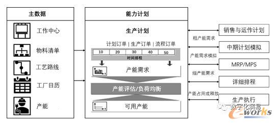

根据计划展望期的不同,在长期计划、中期计划和短期计划中,其产能管理的要求和颗粒度不同,所对应的管理方法也不同。
图1 产能管理的类型和特点
如图1所示,长期的产能管理称为资源需求计划或粗产能需求计划(Rough-CutCapacity Planning,简称RCCP),中期的产能管理称为产能需求模拟,短期的产能管理则称为细产能需求计划或产能需求计划(Capacity Requirements Planning,简称CRP)。

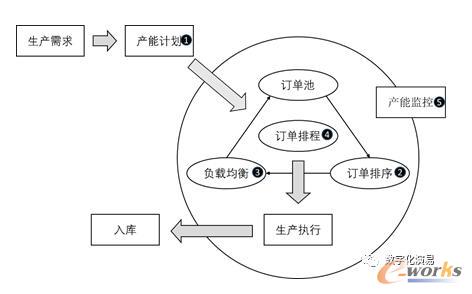

短期的产能管理,计划时段通常为周、天或班次,有时还要细到小时,而管理的对象为单条生产线、单个工作中心、单个资源或单个设备,其管理内容不仅有相关订单的产能需求计算、产线或设备的可用产能计算,还牵涉到计划订单、生产订单或工单的排序、负载均衡、排程等更为详细和精确的计算,其管理流程要复杂度得多。
图2 细节产能管理的流程示意
如图2所示,以离散型制造为例,短期的细节产能管理流程主要包括五个步骤:产能计划(CapacityPlanning)、订单排序(Order Sequencing)、负载均衡(Load Leveling)、订单排程(Order Scheduling)和产能监控(Capacity Monitoring)。

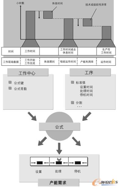

1.产能计划
在产能计划阶段,需要根据计划订单或生产订单(本章中统一以“订单”来代表)所生产产品的工艺路线、所使用到的工作中心、工作中心的产能等相关主数据或参数的设置,以及工厂日历的设置,等等,来计算订单在指定计划时段内的产能需求,这可以设备或资源的使用时间等形式来表示,具体可参见图3所示。
图3 产能需求和可用产能的计算
为了理解产能计划(CRP)的运算逻辑,我们可以将之与MRP做简单类比:如果MRP是结合订单需求,通过展开(半)成品的
BOM来计算下阶物料的毛物料需求的话,CRP就是结合订单需求,通过展开(半)成品的工艺路线来计算相关资源的毛产能需求。

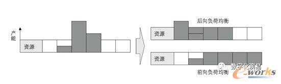

3.负荷均衡
订单经过排序以后,相关的订单都将分配到某个设备或资源上,我们就可以将订单的产能需求与设备或资源的可用产能进行比较,从而得出设备或资源的产能利用率。当相同的计划时段内,存在部分设备或资源的负荷较高,甚至超出100%,而部分设备或资源的负荷较低,甚至低于50%,或是所有设备或资源的负荷都超出100%时,我们就要做负荷均衡的调整工作:要么是把订单从负荷高的设备或资源调配到负荷低的设备或资源上,要么是把订单从本计划时段调配到设备或资源利用率不高的其他计划时段,具体可参见图4所示。
图4 负荷均衡的示意
另外,从企业实践的角度看,为了应对生产和供应等环节的异常、不确定和变动性,在做负荷均衡时,务必确保各设备或资源的负荷,尤其是瓶颈设备或资源的负荷不要接近100%。根据不同行业或不同企业的实际情况,各设备或资源的合理负荷可以控制在80%-95%。

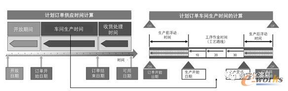

4.订单排程
订单排序完成以后,每一个订单所在的计划时段,以及它将要使用到的设备或资源也就明确了,再结合订单中产品的工艺路线、工艺路线中各工序的工时定额等信息,我们就可以对每一个订单做详细的生产日期和相关时间的安排。比如,订单的开放时间是从哪一天的哪个时间开始,又是到哪一天的哪个时间结束,等等。实际上,在CTP管理中,我们也是根据上述与订单有关的日期和时间来计算产品的可承诺交期。
订单排程中订单供应日期和车间生产日期等的计算可参加图5。
图5 订单供应时间和车间生产时间的计算
