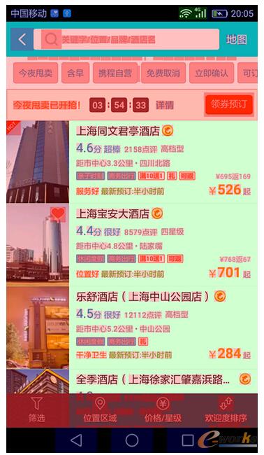

    我们对于UI性能的优化,通过开发者选项中的GPU过度绘制工具来进行分析,在设置->开发者选项->调试GPU过度绘制(不同设备可能位置或者叫法不同)中打开调试后可以看见如下图1所示(对携程当前界面过度绘制进行分析)
携程酒店列表Overdraw
    图1 携程酒店列表Overdraw
    colormeaning
    No colorwebview
    blue1*x overDraw
    green2*x overDraw
    Dark red3*x overDraw
    red4*x overDraw
    表1 颜色- overdraw示意图
    可以发现,开启后在我们想要调试的应用界面中可以看到各种颜色的区域,具体含义如上表格所示。
    由于过度绘制指在屏幕的一个像素上绘制多次(譬如一个设置了背景色的TextView就会被绘制两次,一次背景一次文本;这里需要强调的是Activity设置的Theme主题的背景不被算在过度绘制层级中),所以最理想的就是绘制一次,也就是蓝色(当然这在很多绚丽的界面是不现实的,所以大家有个度即可,我们开发性能优化标准要求:红色区域不能长期持续超过屏幕三分之一),因此我们需要依据此颜色分布进行代码优化,譬如优化布局层级、减少没必要的背景、暂时不显示的View设置为GONE而不是INVISIBLE、自定义View的onDraw方法设置canvas.clipRect()指定绘制区域或通过canvas.quickreject()减少绘制区域等措施去优化。
    如上图1所示,我们酒店列表 ListView列表的Item 经过优化之后,基本是呈现绿色,在优化之前大部分是红色。

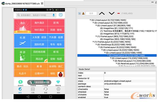

    在做具体优化工作时,我们借助系统自带的 HirectViewer、Dump UI Hierarchy for UI Automator 等工具去分析系统 UI 的层级,类似的分析结果图如下图2所示:
携程首页Dump UI Hierarchy for UI Automator
    图2 携程首页Dump UI Hierarchy for UI Automator
    通过上图2所示,可以分析当前界面View的渲染嵌套层级,一般不建议超过11层,如果超过11层,说明需要进行布局优化,如我们当时通过减少不必要的parent layout 、ViewStub 等机制去优化。
