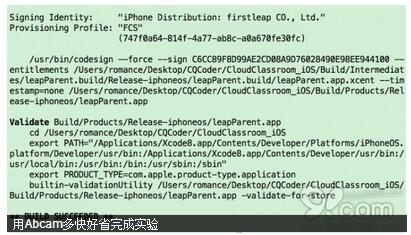

    在项目的根目录输入以下命令:xcodebuild -workspace leapParent.xcworkspace -scheme leapParent-configuration Release,我使用的是cocoapods管理的项目所以使用第一张图的第三种方式build,成功之后如下:
iOS 自动打包实践(企业账号APP上传到自己服务器)
    此时在./Build/Release-iphoneos文件夹下会有leapParent的文件。紧接着输入:xcrun -sdk iphoneos -v PackageApplication /Users/romance/Desktop/CQCoder/CloudClassroom_iOS/Build/Products/Release-iphoneos/leapParent.app -o ~/Desktop/leapParent.ipa;其中-o ~/Desktop/leapParent.ipa:代表项目打包输出的路径,/Users/romance/Desktop/CQCoder/CloudClassroom_iOS/Build/Products/Release-iphoneos/leapParent.app这个是上一步骤xcodebuild成功之后.app的绝对路径

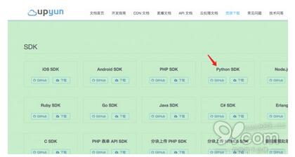

    添加app打包完成后自动上传到upyun服务器
    这步骤相对简单,参考upyun的Python SDK官方文档将上传方法添加到脚本文件就可以了(温馨提示下:python文件不要用xcode打开编辑,使用sublime就行,因为tab键为4个空格,不符合python语法,执行脚本文件会出错)
