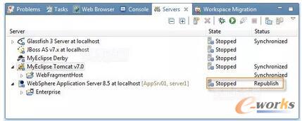

    4. 服务器视图
    服务器视图提供了配置应用程序服务连接器状态的全面视图。这种视图是MyEclipse默认视图的一个标准部分。要打开服务器视图,选择Window>Show View>Servers。
    注意:如果您有一个开放的视角导致服务器视图从菜单中消失,那么选择Other,展开MyEclipse Java Enterprise,并选择服务器。

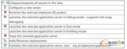

    服务器视图工具栏和右键菜单包含服务器控件,下表描述了每个工具的功能。
    应用程序服务连接器(下)
    服务器查看高亮显示的工具栏控件
应用程序服务连接器(下)
    当服务器不同步时服务器视图会显示。您可以同步应用程序服务器与服务器的运行和停止。
   应用程序服务连接器(下)
    服务器状态"重新发布"

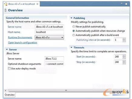

    4.1 访问服务器配置
    在配置服务器时,您可以通过双击服务器视图中的服务器,或者右键单击服务器,并从菜单中选择打开访问配置,这将打开服务器配置编辑器。在添加服务器配置设置时您可以进行访问,同时还可以调整发布设置和超时设置。
    应用程序服务连接器(下)
    访问服务器配置
