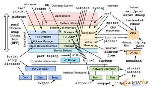

这里只是一些简单的工具查看系统的相关参数,当然很多工具也是通过分析加工 /proc、/sys 下的数据来工作的,而那些更加细致、专业的性能监测和调优,可能还需要更加专业的工具(perf、systemtap 等)和技术才能完成哦。毕竟来说,系统性能监控本身就是个大学问。
