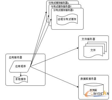

    3. 使用缓存改善网站性能
    随着用户再增加,网站又会一次面临挑战:数据库压力太大导致整站访问效率再此下降,用户体验受到影响。一个网站,往往 80% 的业务访问集中在 20% 的数据上,比如微博请求量最多的肯定是那些千万级粉丝的大 V 的微博,而几乎没有人关注的你的首页,除了自己想起来之外根本不会被打开。既然大部分业务访问集中在一小部分数据上,那就把这一小部分数据先提前缓存在内存中,而不是每次都去数据库读取,这样就可以减少数据库的访问压力,从而提高整个网站的访问速度。
    网站使用的缓存一般分为缓存到应用服务器或者缓存在专门的分布式缓存服务器。缓存到应用服务器自己的访问速度快很多,但是受自身内存限制,往往不太适用。远程分布式缓存使用一个集群专门负责缓存服务,当内存不够还可以轻松得动态扩容。
服务器架构技术

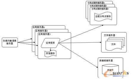

    4. 使用应用服务器集群改善网站的并发处理能力
    使用缓存后,数据访问压力得到了缓解,但是单一应用服务器能够处理的请求连接有限,在网站访问高峰期,应用服务器就成了整个网站的效率瓶颈。使用分布式集群是网站解决高并发、海量数据问题的常用手段。当一台服务器的处理能力和存储空间不足时,不要尝试去更换更强大的服务器,对大型网站而言,多么强大的服务器,都满足不了网站持续增长的业务需求。这种情况下,更恰当的做法是增加一台服务器分担原有服务器的访问及存储压力。 对网站架构而言,只要能通过增加一台服务器的方式改善负载压力,就可以以同样的方式持续增加服务器不断改善系统性能,从而实现系统的可伸缩性。应用服务器实现集群是网站可伸缩架构设计中较为简单成熟的一种,如下图所示:
服务器架构技术
    通过负载均衡调度服务器,可以将来自用户浏览器的访问请求分发到应用服务器集群中的任何一台服务器上,如果有更多用户,就在集群中加入更多的应用服务器,使应用服务器的压力不再成为整个网站的瓶颈。

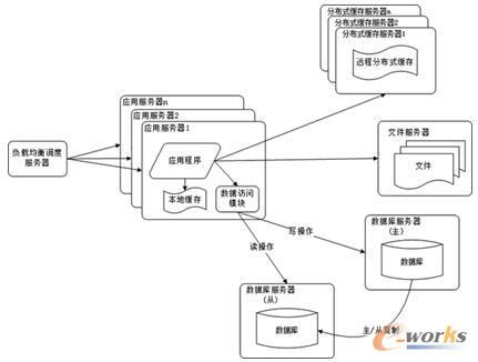

    5. 数据库读写分离
    网站在使用缓存后,使对大部分数据读操作访问都可以不通过数据库就能完成,但是仍有一部分读操作(缓存访问不命中、缓存过期)和全部的写操作都需要访问数据库,在网站的用户达到一定规模后,数据库因为负载压力过高而成为网站的瓶颈。 目前大部分的主流数据库都提供主从热备功能,通过配置两台数据库主从关系,可以将一台数据库服务器的数据更新同步到另一台服务器上。网站利用数据库的这一功能,实现数据库读写分离,从而改善数据库负载压力。如下图所示:
    应用服务器在写数据的时候,访问主数据库,主数据库通过主从复制机制将数据更新同步到从数据库,这样当应用服务器读数据的时候,就可以通过从数据库获得数据。为了便于应用程序访问读写分离后的数据库,通常在应用服务器端使用专门的数据访问模块,使数据库读写分离对应用透明。
