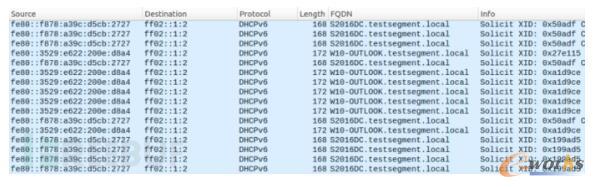

    首先让mitm6开始在攻击者机器的主接口上侦听,并通过DHCPv6向 Windows客户端请求IPv6配置。默认情况下,自Windows Vista之后,每台Windows计算机都会定期向该配置发起请求。我们可以通过Wireshark抓包来进行查看:

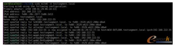

    以下截图显示了mitm6的攻击过程。该工具自动检测攻击者计算机的IP配置,并以包含攻击者IP作为DNS服务器的DHCPv6应答回复网络中客户端发送的DHCPv6请求。它将周期性的发送通告路由器(RA)消息来提醒客户端存在IPv6网络,并且客户端应该通过DHCPv6请求IPv6地址。这在某些情况下会加快攻击速度,但这并不是必须要做的工作,我们可以在具有SLAAC攻击防护的网络上执行此攻击。

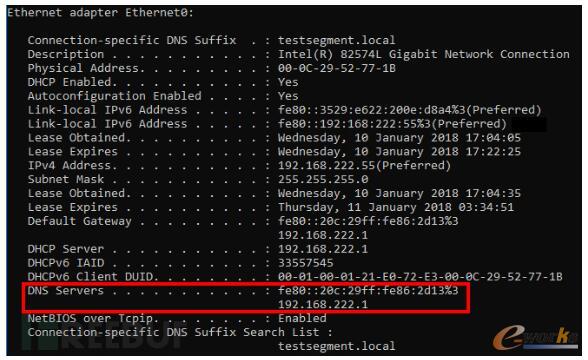

    在受害者机器上,我们看到我们的服务器被配置为了DNS服务器。由于Windows对IP协议的偏好,IPv6 DNS服务器将优于IPv4 DNS服务器。IPv6 DNS服务器将会 被用于查询A(IPv4)和AAAA(IPv6)记录。

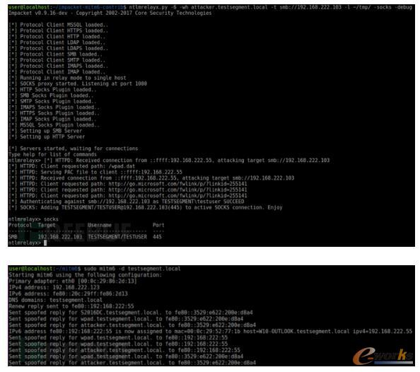

    在前面的几节内容我对该类攻击做了一个大致的描述和解释。执行此攻击本身非常简单。首先我们启动mitm6,它将开始中继DHCPv6请求,然后开始在内部网络中向DNS查询请求名称。在攻击的第二部分,我们将使用到中继工具ntlmrelayx。这个工具是Core Security impacket Python库的一部分,是smbrelayx工具的一个改进版支持多种协议。Core Security和Fox-IT最近共同改进了ntlmrelayx,增加了几项新功能(其中包括)使其能够通过IPv6进行中继,提供WPAD文件,自动检测代理请求并提示受害者进行正确的身份验证。如果你想进一步的了解这些新功能,请点击relay-experimental分支查看。
    要提供WPAD文件,我们需要在命令提示符中-wh参数后添加主机,并指定WPAD文件所在的主机。由于mitm6让我们可以控制DNS,因此受害网络中的任何不存在的主机名都可以执行。为了确保ntlmrelayx在IPv4和IPv6上侦听,我们可以使用-6参数。以下截图为我们展示了两个工具当前的运行情况,显示了两个工具正在运行,mitm6有选择地欺骗DNS回复,ntlmrelayx服务于WPAD文件,然后将身份验证转发到网络中的其它服务器。
