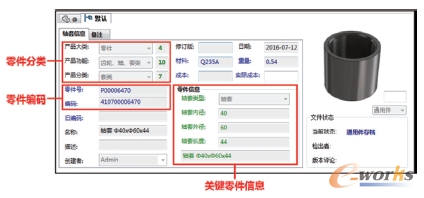

越来越多的企业应用PDM 来完善企业内零部件的标准化,通过零部件标准化提升内部零部件的通用率,加强产品数据的管理能力,从而有效解决前文中讨论的相关问题。在开始PDM 的实施之前,通常我们会建议客户先行完成零部件管理的前期规划,这里的规划主要包含三个方面。首先,要对企业中的零部件按生产方式、结构形式、功能和零件族进行分类;其次,要对不同类别的零件制定相应的编码规则;最后,要对不同的零件类型定义不同的关键零部件信息。
在PDM实施过程中实现以上规划,图2 所示的PDM零件卡中定义了轴套零件的分类为“零件→齿轮、轴、套类→套类”,在选择分类的同时系统会根据零件分类和流水码自动生成编码,同时零件名称由“轴套类型”、“轴套内径”、“轴套外径”和“轴套长度”等关键信息组成。当向PDM 库检入零件时系统会自动通过编码、文件名称和零部件关键信息等字段来保证零部件的唯一性。如果设计人员想向库中检入一个库中已有的轴套零件,系统会检查、筛选这些字段,同时提醒库中已经有此零件和零件所处的路径。
图2

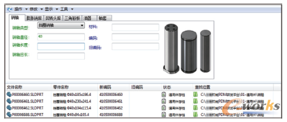

对于不同的零部件类型,可以创建不同的零部件卡片,图3 所示的销轴零件的关键零部件信息就是由“销轴类型”、“销轴直径”、“销轴长度”和“销轴总长”等组成。SOLIDWORKS PDM 提供了非常灵活、强大的零件卡片定义功能,可根据需要定义出完全符合企业需求的卡片格式。
图3
企业通过PDM系统实施零部件标准化可带来多方面的收益,首先,可以避免因“一物多码,一物多模”造成的零部件管理混乱等问题。其次,通过图4 所示的关健信息模糊检索功能,可有效提升企业内的零部件通用率,同时减少零部件数量。第三,通过减少企业内的零部件数量,可有效减少仓库零件备货种类和数量,降低企业运营压力。第四,生产部门批量化生产零件,降低单个零件的平均生产成本。第五,零件以统一、标准化的信息在企业的各个部门流转,减少因信息不对称、信息错误造成的损失。
