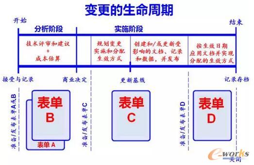

    3 变更的生命周期
    使用表单发起和控制变更。变更请求首选进入分析阶段,在变更分析阶段要做变更的技术评审和变更的成本估算,技术建议,是变更成本估算的依据。如果变更请求获得批准,则进入变更的实施阶段。变更实施阶段需要规划变更的实施计划以及变更的生效方式,工程师和设计人员按照变更规划的要求创建新文档或修改相关的文档、数据,并按照文档发布的流程确认、发布文档,在实施最后阶段还要按照变更实施计划应用文档,并按照规定的生效方式在设计或生产等环节导入变更。
    当所有需要的工作都完成后,批准的变更请求才能结束。
