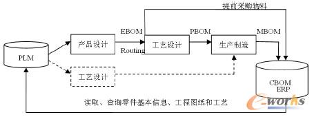

4.1 以BOM为核心的数据集成
制造企业在产品设计、工艺设计、生产制造和销售服务等过程,根据关注的重点不同会形成不同的BOM视图。按照产品的最终形态产生产品设计结构(EBOM);工艺设计阶段将在EBOM的基础上进行产品结构调整,加入产品加工路线(Routing),形成产品工艺结构(PBOM);生产制造阶段将在PBOM的基础上进行必要的调整,形成制造产品结构(MBOM)。MBOM是产品实际制造生产的结构,是ERP进行成本计算的基础结构(CBOM)。通常PLM是企业管理的数据源头,即是EBOM、PBOM,通过调整EBOM形成PBOM,PBOM是PLM和ERP系统集成的关键内容,见图1。
图1 PLM和ERP集成传递顺序和过程

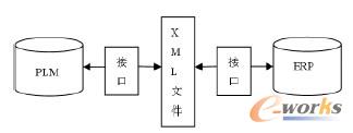

4.2 XML集成技术
英泰PLM采用Microsoft.NET作为系统技术支撑平台,采用插件集成机制特点,插件化框架设计可以支持灵活的功能部署。PLM和ERP集成可采用上述三种方法,但主要通过插件集成机制。由于CAX与ERP等系统的数据格式化不同,因此,采用中间文件XML把数据传递到中间数据临时表的方式实现产品数据和ERP系统的集成。系统之间采用XML格式进行数据交换,见图2。
图2 采用XML格式通过封装接口进行数据交换

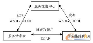

4.3 Web Service集成技术
Web Service平台通过一系列标准和协议来实现PLM和ERP及CAX系统的框架集成,是与开发语言无关的技术标准,其中最主要的技术包含:SOAP、WSDL、UDDI,见图3。SOAP(Simple Object Access Protocol):简单对象访问协议,是Web Service消息通信协议。WSDL(Web Services Description Language):Web服务描述语言,借助XML对服务和端点进行交换信息描述。UDDI(Universal Description Discoveryand Integration):统一描述、发现和集成,UDDI提供一个框架用于集中存放和查找WSDL描述文件。Web Service服务具有如下特点:(1)完好的封装性和高度集成能力。(2)粗粒度松耦合服务架构。(3)具有精确定义的标准化接口。
图3 Web Service体系结构
