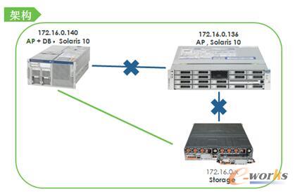

面临二次升级项目实施时间不确定的实况,计算机室内部讨论后,确定将正在使用的PDM应用系统迁移至新购置的一台小型机上。图1是移植前的硬件架构及在存储上的磁盘挂接情况。

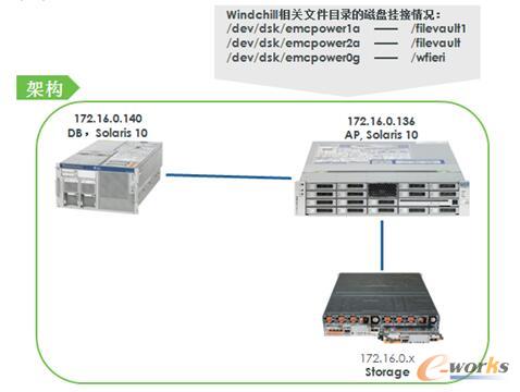

分别将Windchill 9.1应用程序文件目录、FileVault电子仓库文件,以及备份文件的存储LUN挂接到Solaris 11操作系统的新服务器上;并修改新服务器的host文件,以实现与DB服务器、转图服务器等的集成。PDM应用服务启动成功,并且平台成功运行。

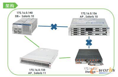

将旧AP服务器的Windchill 9.1应用程序文件目录、File Vault电子仓库文件,以及备份文件的存储挂接到旧DB服务器;并修改host文件以实现DB服务器、转图服务器等的集成。启动平台服务成功,PDM应用平台运行良好,但运行速度不如第一个方案。DB服务器的操作系统为Solaris 10,与原服务器操作系统一致,PDM系统运行起来比较顺利。
