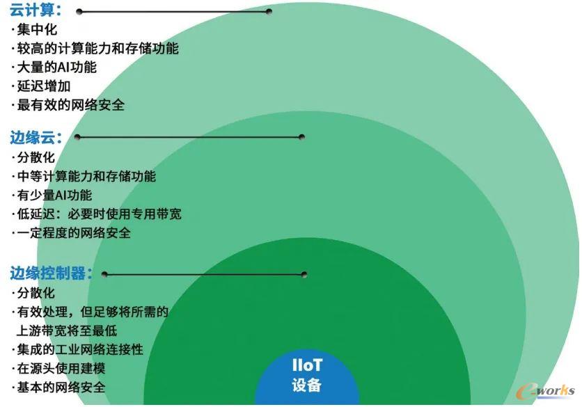

    OT和IT技术的融合带来了另一个关键发展,这是一种新型的工业控制和计算设备,通常被称为边缘控制器。边缘控制器通常将实时PLC控制与通用PLC/SCADA计算和通信能力相结合。边缘控制器与OT和IT资产通信良好,它们还使存储和计算资源能够从中央数据中心或云,转移到生成数据的边缘位置(图1)。
图1
▲图1:在设施边缘的PLC和IIoT设备提供了重要而有价值的数据,现在有许多途径可以通过边缘控制器将这些数据传输到现场或基于云的资源,以进行监测和分析。

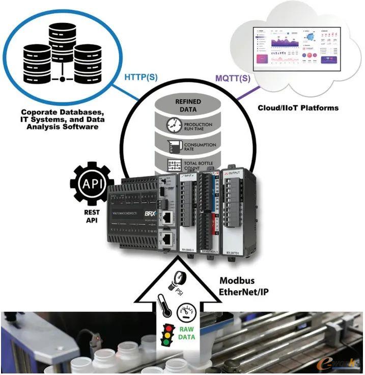

    然而,现实情况是,现代 PLC 和HMI可以很容易地为大部分机器甚至中小型通用自动化应用提供服务,即使数据访问是优先事项(图 2)。
图2
▲图2:原始设备制造商和设计师可以使用最新的PLC来实现设备的自动化并提供简单的连接,而不是开发自定义平台或指定边缘控制器。
    这是因为最新设备包含了网络、数据处理功能,因此它们可以满足大部分IT可访问性要求,而且成本合理,实现简单。它们支持边缘计算需求,例如远程连接以及高级监控和分析集成。在现代PLC中,至少有三个特点是显而易见的:

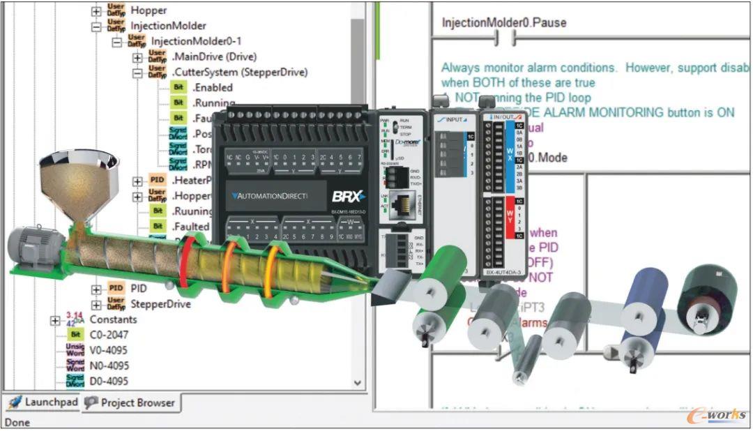

    1.网络和通信:Modbus、EtherNet/IP和Profinet是最流行的基于OT的通信协议或现场总线,大多数现代、甚至一些传统PLC都支持这些协议。但直到最近,PLC还很少包含允许其与企业系统无缝集成的协议。此外,加密、数据隐私和其它网络安全问题,要么没有得到解决,要么只是事后才考虑。不过,一些现代 PLC 通过支持 OPC UA、本地和企业电子邮件服务的安全集成、微软认证的 Azure 集成、安全 REST API、使用 Sparkplug B 的安全消息队列遥测传输 (MQTT),以及大量现场总线协议,将 IT 功能原生集成到了通信堆栈中(图3)。
图3
▲图3:边缘计算功能需要多个层面的集成。先进的PLC可以使用流行的现场总线与各种OT设备进行通信,还可以使用许多不同的方法与更高级别的IT系统进行交互。
    2.数据情境化:传统PLC通常包含非结构化数据,这需要在监管层进行大量返工,以便企业系统可以使用。现代PLC软件允许自动化设计人员在数据源一次性创建数据结构和定义,PLC固件可以公开数据模型以供使用,从而为使用数据的系统提供“单一的真实来源”。
    3.低延迟数据处理:由于内存和其它计算资源的限制,传统PLC通常不可能在边缘就地聚合数据,或者与执行控制代码相比,其优先级较低。现代PLC平衡内存和处理,允许就地收集和聚合基本数据,同时优先执行实时控制代码。在数据源头对低延迟数据进行预处理是最有效的,并且可以减少数据获取和转换所需的上游网络流量和处理量。
