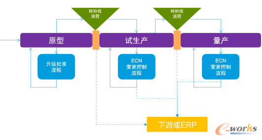

2.1 流程管理
汽车零部件企业对于产品的阶段划分(图1)有非常明确的要求,通常汽车零部件企业在收到客户的开模指令后,即可以将产品阶段从研发(样件)转为小批(试生产),当客户使用产品经过2-3年后,经客户同意则最终将产品定型(量产)。在此过程中又会伴随着变更管理等事项,也正因为这样的背景,汽车零部件企业迫切需要一套行之有效的系统能将产品研发过程的数据进行统一管理,并将这些数据与产品的生命周期进行统一管理以达到产品阶段的管理要求。
图(1)

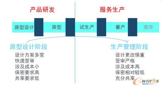

通常汽车零部件企业将产品生命周期划分成产品研发及服务生产两部分(图2),其中产品研发主要以汽车零部件企业自身为重点,产品在此生命周期内,主要将完成产品的详细设计。当设计完成后将会制作其对应的实体样件并提交给客户试验,客户经过多次试验后最终确定一种样件。此时产品生命周期就将转为服务生产阶段,在此阶段内主要有客户提出改进性的意见及需求,汽车零部件企业随之再进行修改。
图(2)

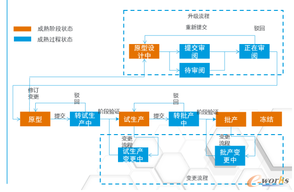

在PDM中,产品开发设计人员所创建的文档或者零部件都能按照预先定义的流程进行(图3)。当已经定义好的流程被启动后,PDM系统就开始对这个工作流程所描述的工作过程进行控制,PDM会自动把工作任务分发到每一个任务执行者手中。一个工作步骤的任务完成后,PDM系统负责把这个过程产生的有关信息传递到下一个工作步骤的任务执行人员开始工作。如果设计资料在审核时没有通过,就退给设计资料的作者。PDM流程管理提高了工作效率,但仍然面临一个问题,当产品开发部门某个业务流程变化了怎么办?针对这个问题,PDM系统做出相应的定制接口,通过PDM业务环境管理,PDM项目工作小组能够修改原来定制的流程。流程管理使PDM很好地管理和控制了产品开发部门的业务过程,但是长期习惯的手工签批流程很难迅速转变到电脑中进行,因此PDM项目工作小组提出了解决方案,即:流程上线后手工和电子流程并行。
图(3)各流程之间的关系
