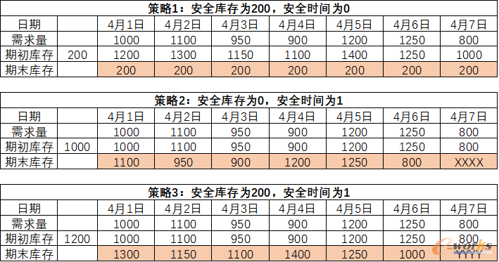

举个例子说明一下:
假设,某原材料每天到货一次,每次按照生产需求量开班前到货,平均需求量是1000,而且每天的生产状况都很理想(没有临时波动和异常问题)。
那么,可选择的安全库存和安全时间的策略有:
策略1:如果设定的安全库存是200(应对20%的波动),安全时间是0,那么当天的期末库存量就是200。
策略2:如果设定的安全库存是0,安全时间是1天,那么当天的期末库存量是第二天的生产需求量,也就是1000左右。
策略3:如果设定安全库存是200,安全时间是1天,那么当天的期末库存量是1200左右(如下图)。
由图表可以看出,三种不同的策略,运营状态(期末库存量)是不同的,风险的保障范围也不同,我们分析如下:
策略1:由于仅有安全库存,所以可以避免当天运营过程中发生的20%以内的波动和异常问题。但对于第二天不到货的或延迟到货的风险,以及超过20%的波动和异常风险,则无法保障。
策略2:由于仅有安全时间,等于是将第二天的需求量提前一天到货,所以可以至少保障当天80%的波动和异常问题;或者是第二天不到货或延迟到货的风险。但如果当天发生波动和异常问题,且第二天不能到货,这种场景出现时,则无法保障第二天的需求。
策略3:如果选择了安全库存和安全时间的组合策略,不仅能够保障几乎当天发生的所有的异常状况,而且还能够规避第二天不到货带来的停供风险。即使两种状况同时发生了,也能够满足第二天至少80%的需求。但这种策略后果是,虽然安全保障能力提升了,但库存水平也上去了,企业的运营成本会很高。
